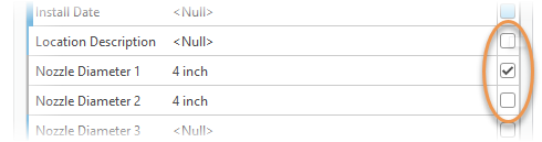

  4. [フィーチャ作成] ウィンドウのツール パレットの下にフィールドを表示するには、 [属性値の確認] チェックボックスにポインターを置き、チェックボックスをオンにします。
    属性値の確認
    注意:
    [フィーチャ作成] ウィンドウで確認するフィールドを設定することで、 [アクティブなテンプレート] ビューを開いたままデフォルト値をオーバーライドできます。
