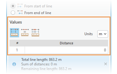

  1. 値 セクションの 単位 ドロップダウン矢印をクリックし、単位形式を選択します。
    分割距離の値
  2. 次のいずれかの方法をクリックし、距離と繰り返し回数の必須の値を入力します。
    単一距離 単一距離
    距離 フィールドで、フィーチャを分割する単一距離を入力します。
    注意:
    COGO 対応のフィーチャを分割する場合、地表面/平面補正がオンになっており、選択したフィーチャに既存の COGO 値がない場合にのみ使用されます。
    選択したフィーチャに既存の COGO 値がある場合、その値を使用して生成される長さを按分し、元の値から入力した値を減算した差で COGO 距離属性を計算します。
    均等間隔 均等間隔
    距離 フィールドに、分割を作成する距離を入力します。 繰り返し フィールドで、この距離で作成する分割の数を入力します。
    残りの距離は、シーケンスの最後のフィーチャに追加されます。 残りの長さを各フィーチャで均等に分配するには、残りの長さを均等に分配 チェックボックスをオンにします。
    注意:
    COGO 対応フィーチャを分割し、残りの長さを均等に分配する場合、地表面/平面補正と既存の COGO 値は無視されます。
    COGO 対応フィーチャを分割し、残りの長さを均等に分配しない場合、選択したフィーチャの既存の COGO 値が長さを按分するために使用されます。
    さまざまな距離 さまざまな距離
    距離 フィールドに、1 つ目の分割セットを作成する距離を入力します。 繰り返し フィールドで、この距離で作成する分割の数を入力します。
    分割のシーケンスを追加で入力するには、クリックして、新しい行を追加します をクリックします。 各行は、前の行によって作成された最後の分割から計測した分割を作成します。
    テーブル内の 1 行またはすべての行を削除するには、行を右クリックし、ショートカット メニューで適切なコマンドを選択します。
    入力されたそれぞれの長さが、入力されたすべての長さの合計で除算されます。 結果として求められた比率によって、残りの長さを対応するジオメトリ長にどのように分配するかが決まります。
    注意:
