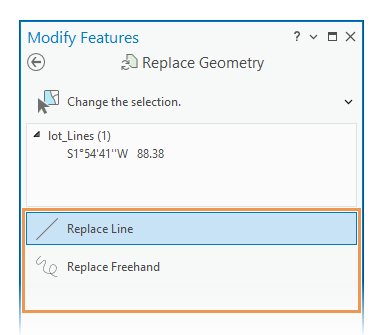

    選択されたフィーチャが選択ビューに表示され、そのジオメトリ タイプに固有のフィーチャ作図ツールがツール ウィンドウに表示されます。 他のジオメトリ タイプを作成するツールは表示されません。
  5. ツール ウィンドウの作図ツールをクリックし、新しいフィーチャ ジオメトリを描画します。
    ジオメトリの置換
    選択されたフィーチャのジオメトリを作成する作図ツールのみが、ツール ウィンドウに表示されます。

    ライン フィーチャ:
    ラインの置換 ライン
    ツールバーの作図ツールを使用して新しいジオメトリを描画し、 [完了] 完了 をクリックするか、 F2 を押して、選択されたフィーチャのジオメトリを置き換えます。
    フリーハンドの置換 フリーハンド
    マップをクリックし、ポインターを移動して、自由形式のライン スケッチを作成します。 マップをクリックしてスケッチを終了し、選択されたフィーチャのジオメトリを置き換えます。
