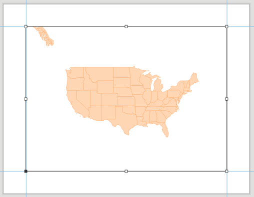

  5. 挿入 タブの マップ フレーム グループで、マップ フレーム ドロップダウン メニューをクリックし、プロジェクト内のマップを選択します。
  6. 次の画像に示すように、レイアウト ビューで、ガイド内のマップ フレームをクリックおよびドラッグして作成します。
    マップ フレームを表示するガイド付きレイアウト
