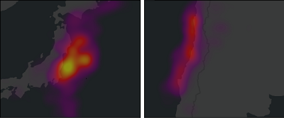

    定数レンダリングを使用した同じ縮尺での 2 つのエリアの比較
    同じ縮尺を持つ 2 つの異なるエリアの地震のヒート マップ シンボルを、定数方法によって示します。 密度の定義は一定なので、エリアを比較することができます。
    密度の定義は、ヒート マップ シンボルを適用した時点で表示されていたデータ範囲によって決定されます。 現在のビューに基づいて密度の定義を再生成するには、密度の再生成 ボタン をクリックします。
    2 つの異なるレイヤーの分布を比較するには、同じシンボルと密度定義を使用する必要があります。 そのためには、片方のレイヤーから他方のレイヤーにシンボルをインポートします。 シンボル ウィンドウでメニュー ボタン をクリックし、シンボルのインポート をクリックして レイヤーのシンボル情報を適用 ジオプロセシング ツールを開きます。

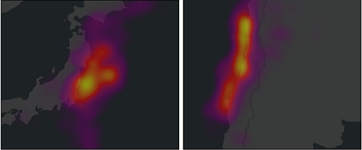

    同じ縮尺で、ダイナミック レンダリングを使用する 2 つのエリアの比較
    同じ縮尺の 2 つの異なるエリアに対し、ダイナミック方法を使用して地震のヒート マップ シンボルを示します。 密度の定義は各範囲に対して再計算されるため、ローカルでのばらつきはフル配色で表示されます。
