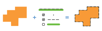

スタイル内のシンボルからシンボル レイヤーをインポート
新しいシンボルを構築するより、別のシンボルからコンポーネントを再利用する方が簡単な場合があります。 また、この方法は、関連するシンボル間でグラフィックス上の一貫性を確保するのに適しています。 既存のシンボル コンポーネントを再利用するには、ソース シンボルがスタイル内に格納されるようにします。 他の場所に正式に格納したくない場合は、お気に入りスタイルに保存します。 その後、ソース シンボル内の任意のシンボル レイヤーを現在のシンボルにインポートできます。 異なるジオメトリー タイプのシンボルから実行することもできます。 たとえば、ストロークおよびマーカー シンボル レイヤーをライン シンボルからポリゴン シンボルにインポートし、ポリゴンのアウトラインに沿って描画させることができます。
ライン シンボルの黒色の破線によるストローク レイヤーと黒色のドットによるマーカー レイヤーをオレンジ色の塗りつぶしポリゴン シンボルにインポートすると、一点鎖線のアウトラインを含むオレンジ色の塗りつぶしポリゴン シンボルが作成されます。
塗りつぶしシンボル レイヤーを含むポリゴン シンボルから、既存のライン シンボルの複数のシンボル レイヤーをインポートして、一点鎖線のアウトラインを含むポリゴン シンボルを作成することができます。
