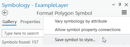

  1. [コンテンツ] ウィンドウまたは [シンボル表示] ウィンドウ内のシンボルをクリックして、 [シンボルの書式設定] ウィンドウを開きます。
  2. [シンボルの書式設定] ウィンドウの右上隅にあるメニュー ボタン メニュー をクリックした後、 [シンボルをスタイルに保存] をクリックします。
    シンボル ウィンドウのシンボルの書式設定モードでのスタイルにシンボルを保存オプションの表示
