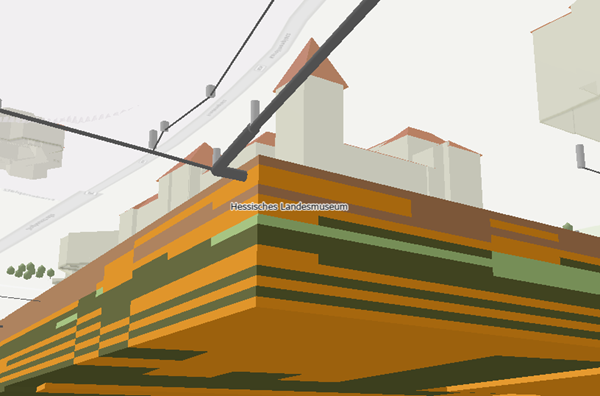

ボクセル シーン レイヤーの例
ドイツのダルムシュタット市のヘッセン州立博物館の下に位置する地質モデルと下水設備。 Copyright 2021: Hessian Agency for Nature Conservation, Environment and Geology and TU Darmstadt.
ボクセル シーン レイヤーはボクセル レイヤーと同じ機能を提供します。 たとえば、スライス、セクション、等値面を作成または変更して、「 レイヤーを探索 」できます。 ボクセル シーン レイヤーの表示設定を変更したり、ボリュームとサーフェス間を切り替えたり、シンボルを変更したりできます。
変更内容はシーンに保存されます。または、シーンを新しい Web シーンとして共有することもできます。 ボクセル シーン レイヤーを含む Web シーンを開いたら、変更内容を Web シーンに保存できます。

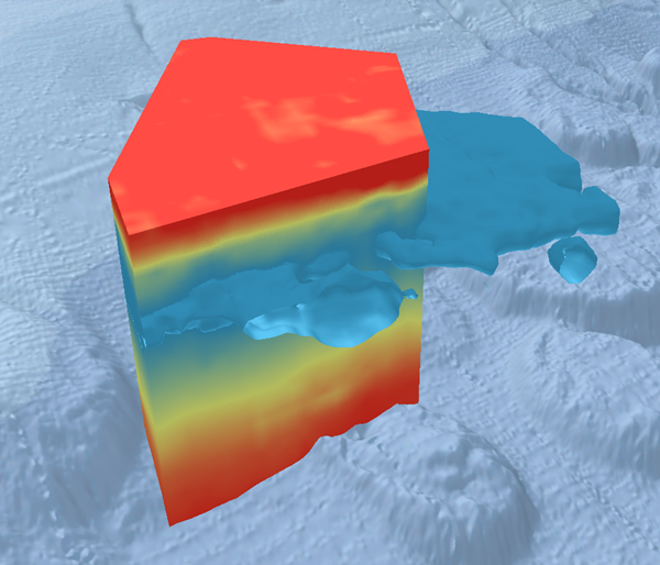

スライスを表示するボクセル シーン レイヤーの例
予測された酸素濃度のスライスされたボリュームと等値面が表示されています。
