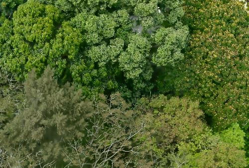

ガウシアン スプラット植生
ガウシアン スプラット レイヤーは樹木を表します。

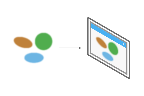

個々のスプラットを示す図
図は、画面にレンダリングされた個々のスプラットを示しています。
