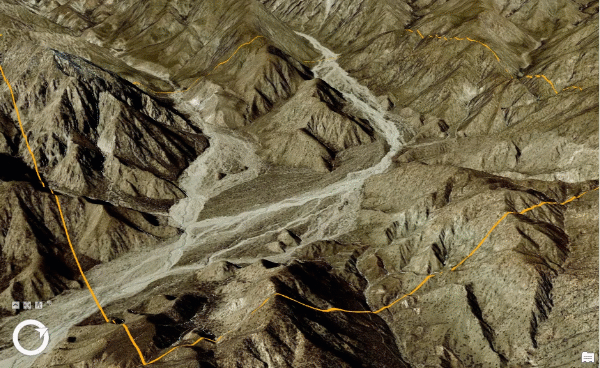

洪水シミュレーション内で下り方向に流れる雨水

    シーン内に表示されているコンテンツから標高値が抽出され、[現在] 時間値の進行が始まり、水が移動を開始して対象エリア内に集積されます。 カメラをシーン内で移動させて、水の移動をより詳しく観察します。

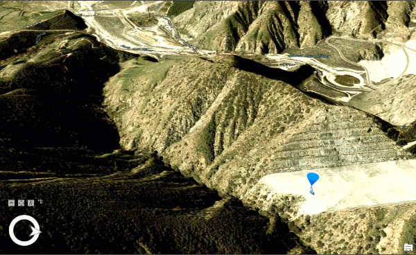

1 つ水源ポイントから下り方向に流れる水

    毎秒 200 立方メートルでポイント位置から水の放出が始まります。
    注意:
    水源は 1 つのセルとして処理されます。 1 メートルのセル サイズのシミュレーションでは、毎秒 200 立方メートルの流量が 1 平方メートルの空間に高い水柱として適用されます。 あまり大規模に水を追加しないようにするには、近傍に水源ポイントを複数追加し、それぞれの水源ポイントの合計が必要な総流量になるように構成します。

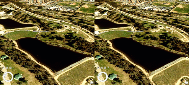

ダムに関する最良と最悪の降雨シナリオの違いを示す、横に並べて表示された画像
2 通りの将来の可能性: 左側は、ごく少量の雨を示す最良の結果であり、右側は、ダムの氾濫をシンボル表示した水路での豪雨を示す最悪の結果です。

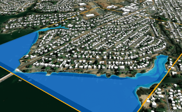

洪水シミュレーションの対象地域に流れる水。

    水が 500m³/秒の流量で全体に均等に増えます。
