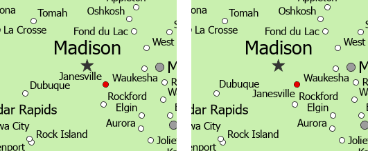

以下の画像は、あいまいさの設定を変更した都市ラベルを示しています。 左の画像は、 [同じラベル クラス内で削除] オプションを使用して、小さい都市ラベル クラスのあいまいなラベルが削除される様子を示しています。 Janesville は赤色のポイント フィーチャです。 ラベル クラスに対してラベルを一義的にするため、ラベルがフィーチャの左上に移動されます。 Maplex ラベル エンジン はラベル クラス内のあいまいなラベルの削除だけを行い、このラベルは別のラベル クラスに属しているため、Madison ポイント フィーチャの近くに配置されます。 右の画像では、 [すべて削除] オプションを使用して、あいまいなラベルを削除しています。 Janesville ラベルは、Madison ポイント フィーチャのオフセット距離内に含まれないよう、ポイント フィーチャの左下に移動します。
あいまいな位置と明確な位置でのラベルの配置を比較した、2 つのラベル付きマップ

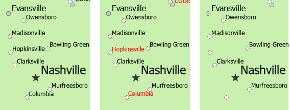

以下の画像は、「 ポイントの右上 」の配置位置を使用して、都市ラベルがフィーチャの右上に配置されたことを示しています。 左の画像は、 [あいまいなラベルを削除] オプションが [削除しない] に設定されているときに、ラベルが配置される様子を示しています。 中央と右の画像は、 [あいまいなラベルを削除] オプションが [削除しない] に設定されているときに、あいまいなラベルが削除される様子を示しています。 Hopkinsville ラベルと Columbia ラベルは、Bowling Green フィーチャと Murfreesboro フィーチャのオフセット距離内に存在するため、削除されます。 中央の画像にある赤色のラベルは「 未配置 」ラベルで、 [ラベリング] リボンの [未配置ラベルの表示] ボタンをクリックすることで表示されます。
あいまいなラベルのオプションを比較する 3 つのラベル付きマップ
