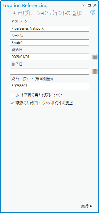

  1. Location Referencing タブの キャリブレーション ポイント グループで、追加 をクリックします。
  2. マップで、キャリブレーション ポイントを追加するルート上のロケーションをクリックします。
    キャリブレーション ポイントの追加 ウィンドウが表示されます。ネットワーク、ルート ID、開始日、終了日、および メジャー の各値は、マップ上で選択したルートの情報によって、自動的に設定されます。
  3. 必要に応じて、開始日 および 終了日 の値を変更して、キャリブレーションがルートに適用されるときを指定します。
  4. 必要に応じて、メジャー テキスト ボックスの値を変更します。
  5. 必要に応じて、ルート下流の再キャリブレーション チェックボックスをオンにして、ルートに沿った下流のキャリブレーション ポイントを再キャリブレーションします。
    • このチェックボックスをオンにすると、ルートに沿った下流のキャリブレーション ポイントに、再キャリブレーションが適用されます。 たとえば、キャリブレーション ポイントが追加される位置にある既存のキャリブレーションのメジャーが 9 で、ルートの終点にある次の下流のキャリブレーション ポイントのメジャーが 15 とします。 メジャーが 10 に変更され、下流の再キャリブレーション がオンの場合、下流のキャリブレーション ポイントのメジャーに 1 が加算され、メジャーは、16 に変更されます。
    • このチェックボックスをオフのままにすると、ルートに沿った次の下流のキャリブレーション ポイントに、再キャリブレーションは行われません。 上の例を使用すると、メジャーを 9 から 10 に変更するが、下流の再キャリブレーション チェックボックスをオンにしないと、下流のキャリブレーション ポイントのメジャーは、15 のままになります。
  6. 必要に応じて、既存のキャリブレーション ポイントの廃止 チェックボックスをオンにして、クリックした位置にある既存のキャリブレーション ポイントをリタイアします。
    注意:
    このチェックボックスがオンの場合、既存のキャリブレーション ポイントは廃止され、指定した日付に追加されるキャリブレーション ポイントに置き換えられます。
    キャリブレーション ポイントの追加ウィンドウ
  7. 実行 をクリックします。
    キャリブレーション ポイントが、マップ上の選択したロケーションに表示されます。
    ロックの取得やリコンサイルに関するメッセージが表示された場合、競合の防止が有効になっています。
