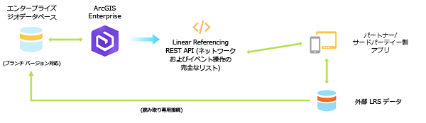

ArcGIS Roads and Highways は、Web サービスを通じて外部システムへの更新内容を反映させることをサポートします。
外部イベントの更新の詳細
