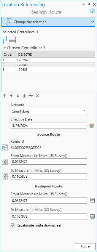

  3. Location Referencing タブの ルート グループで 再配置 をクリックします。
    再配置ボタン
    ルートの再配置 ウィンドウが開き、四角形による選択 オプションがデフォルトでアクティブになっています。
  4. 新しいルートの位置で 1 つまたは複数の中心線を四角形で選択します。
    また、1 つ以上の中心線を選択 ドロップダウン矢印をクリックして、その他の選択ツール (ポリゴンによる選択 、なげなわによる選択 、円による選択 、ラインによる選択 、または トレースによる選択 ) のいずれかを選択することもできます。
    または、次のいずれかの手順を実行して、マップ タブにある対話的な選択ツールを使用することもできます:
    選択した中心線がマップ上でハイライト表示され、ルートの再配置 ウィンドウに 1 つ以上の中心線の選択を許可 ボタンが表示されます。 テーブルの上に選択した中心線の数が表示されます。
    注意:
    • 選択した中心線の矢印の先端方向が示す、中心線のデジタイズ方向によって、メジャーのキャリブレーションが増加する方向も決まります。 中心線の方向を反転 ボタンを使用して、選択した中心線の方向を反転させることができます。 これにより、中心線の方向がメモリー内で反転します。方向の変化は永続的なものではありません。
    • ルートの再配置後、中心線の選択状態を維持できます。
    • 中心線が曲線として作成された場合、ツールは曲線を頂点の挿入されたポリライン フィーチャに変換します。
  5. 1 つ以上の中心線の選択を許可 をクリックします。
    ルートの再配置 ウィンドウにテーブルが表示され、選択した各中心線が、選択順に対応する番号付きの行に表示されます。 選択した中心線は、マップ上で番号が付けられ、ハイライト表示されます。 テーブルの上に数が表示されます。
    ルートの再配置ウィンドウ

  7. ルートの再配置 ウィンドウで、ルートを再配置するネットワークを選択します。
    注意:
    フィーチャ サービスを使用して編集するには、LRS ネットワークが、リニア リファレンスおよびバージョン管理機能を備えた状態で公開される必要があります。
  8. 発効日 ドロップダウン矢印をクリックし、編集の日付を選択します。
    ヒント:
    日付を入力することも、空の 発効日 テキスト ボックスをダブルクリックして現在の日付を挿入することもできます。
  9. 必要に応じて、中心線がルートに接していない場合は、ピッカーを使用して、始点ルート名、終点ルート名、始点メジャー、終点メジャー パラメーターを設定します。
    中心線がルートに接する場合は、ソース ルート セクションの 始点ルート名、始点メジャー、終点ルート名、終点メジャー パラメーターが自動的に設定されます。

  10. 必要に応じて、始点メジャー値を入力します。
    再配置されたルート セクションの 始点メジャー 値が自動設定されます。 推奨される始点メジャー値は、中心線の始点がソース ルートに接するロケーションのメジャーです。
  11. 必要に応じて、終点メジャー値を入力します。
    再配置されたルート セクションの 終点メジャー 値は自動的に設定されます。
    注意:
    • 中心線のジオメトリーの長さを計算する際は、Z 値が考慮されます。
    • 中心線とルートは、Z 値をサポートします。
  12. 実行 をクリックします。
    ルートが再配置されます。
