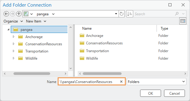

システムのお気に入りは、ユーザーがアクセス可能なネットワーク ドライブ上に配置する必要があります。 アイテムを追加する際は、ユーザーが異なるドライブ文字でネットワーク ドライブを割り当てられる場合、そのパスを UNC パスとして指定します。
UNC パスとしてフォルダー接続が追加されたフォルダー接続の追加ダイアログ ボックス
