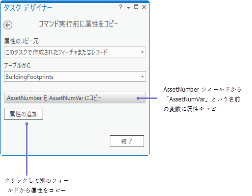

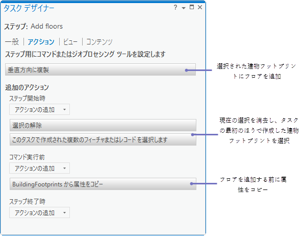

コマンド実行前に属性をコピー
タスクでは、ステップを開始してからステップ コマンドを実行するまでに属性をコピーできます。 たとえば、ステップの開始時に、現在の選択を解除して、タスクで以前に作成された建物フットプリントを選択します。 ステップ コマンドの実行前に、選択されたその建物フットプリントから属性をコピーして保存します。
コマンド実行前に属性をコピー
コマンド実行前に属性をコピー

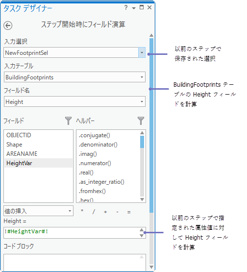

ステップ開始時にフィールド演算
タスクでは、ステップが開始されるときに属性フィールドを計算できます。 たとえば、ステップの開始時に、前のステップでユーザーが指定した属性値を使用して、保存された選択の属性フィールドを計算します。
フィールド演算
フィールド演算

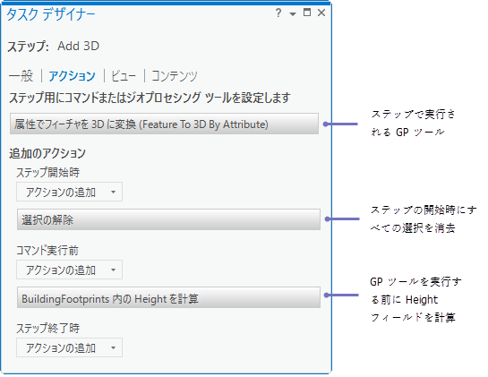

コマンド実行前にフィールド演算
タスクでは、ステップを開始してからステップ コマンドを実行するまでに属性フィールドを計算できます。 たとえば、ステップの開始時に、現在のフィーチャ選択を解除して、 ステップ コマンドの実行前に、以前に保存された選択に含まれるフィーチャの属性フィールドを計算します。 ステップは、保存された選択に含まれるフィーチャを使用するジオプロセシング ツールを実行します。
コマンド実行前にフィールド演算
コマンド実行前にフィールド演算

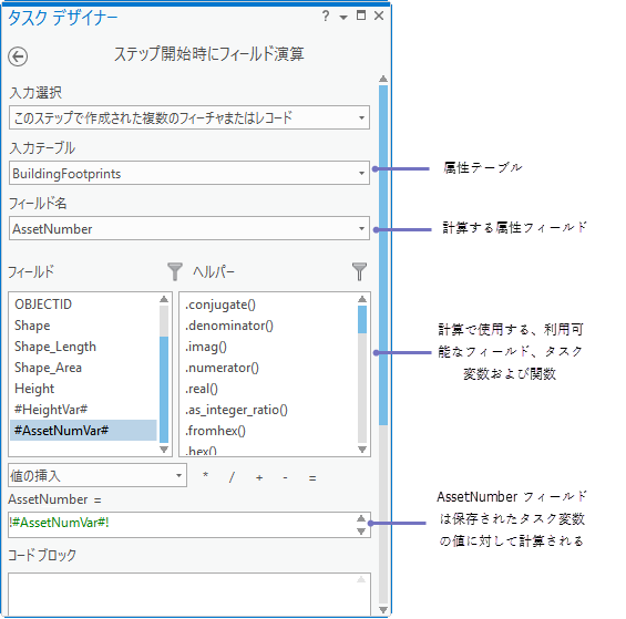

ステップ終了時にフィールド演算
タスクでは、ステップが終了するときに属性フィールドを計算できます。 たとえば、ステップ完了時に、ステップで作成されたフィーチャの属性フィールドを計算するためにフィールド演算が使用されます。
