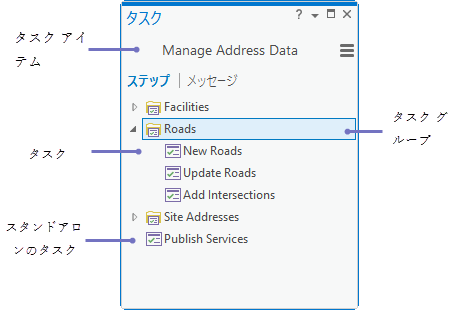

新しいタスク グループの作成
タスクは、スタンドアロンのタスクまたはタスク グループとして作成できます。 タスク グループは、一連の関連タスクを 1 つにまとめたものです。 たとえば、住所データを管理するためのタスクを含むタスク アイテムには、公道を管理するためのタスク グループと、施設のためのタスク グループを含めることができます。
タスク グループ
