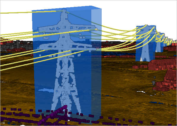

分類された点群からポイント フィーチャ、ポリゴン フィーチャ、またはマルチパッチ フィーチャに個別オブジェクトを抽出します。
図
点群からオブジェクトを抽出ツールの図
使用法
  • このツールは、クラスタリング距離を使用して、同じオブジェクトに属するポイントを設定します。 複数のクラス コードが同じオブジェクトを表している可能性がある場合、クラスタリング処理中にクラス コードをリンクする共通グループ ID を割り当てます。 たとえば、大木のポイントにはクラス コード 3、4、または 5 が割り当てられていることがあります。 大木が適切に識別されるようにするため、この 3 つのクラス コードに共通グループ ID を割り当てることができます。
  • オブジェクトを抽出することで定量化可能なデータセットが提供され、これを使用して、マップまたはシーンに表示可能な資産目録を作成することができます。 このツールによって生成可能な 3D シェープは、可視領域や日影の影響評価を行う際に役立ちます。 簡略化されたジオメトリー表現によって、大量の点群の中のオブジェクトを可視化するのに役立つカートグラフィック抽象化も提供されます。
  • 最小ポイント数 パラメーターを使用すると、意味のある出力を生成しない可能性がある、少数のポイントで定義されたオブジェクトを除外できます。
  • 出力ジオメトリー タイプ パラメーターに 2D 凹包 または 3D 凹包 オプションを使用している場合、出力ジオメトリーを定義するアルファ半径をオブジェクトごとに計算したり、同じアルファ半径をすべてのオブジェクトに使用したりできます。 オブジェクトごとにアルファ半径を計算するのは、特性が大きく異なる複数のオブジェクトを抽出する場合に有効です。 同じアルファ半径をすべてのオブジェクトに適用する場合、アルファ半径 パラメーターを使用して目的の半径を指定します。 値を指定しない場合、2D 凹包 オプションは、クラスタリング距離 パラメーター値と同じになります。 3D 凹包 オプションを使用している場合、半径は、縮尺係数が 0 より大きい限り、クラスタリング距離 パラメーター値を 鉛直クラスタリング縮尺係数 で除算して求められます。 縮尺係数が 0 の場合、凸包が作成されます。
