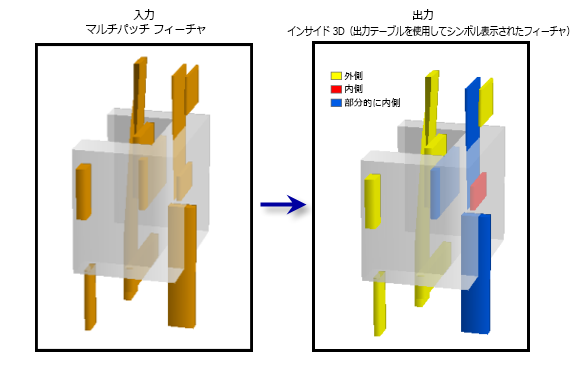

入力フィーチャクラスを使用して、クローズド マルチパッチの中に 3D フィーチャが含まれているかどうかを判定し、部分的または完全にマルチパッチの中にあるフィーチャを出力テーブルに記録します。
図

閉じている 入力マルチパッチ フィーチャ の内部または部分的に内部にある、入力フィーチャ パラメーター値内の 3D フィーチャのリストを提供する出力テーブル。 出力テーブルには、OBJECTID (Object ID)、Target_ID、Status フィールドが含まれます。 Status フィールドは、入力フィーチャ (Target_ID) がマルチパッチの内部にあるのか、部分的に内部にあるのかを示します。
