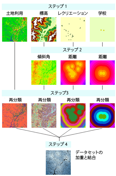

以下の図に、学校に最適な位置を見つけるためのサンプル フロー図を示します。 基となる入力レイヤーは土地利用、標高、レクリエーション施設、および既存の学校です。 得られたデータセットは、傾斜率、レクリエーション施設までの距離、および既存の学校までの距離です。 次に、各ラスターが、1 〜 10 のスケールで再分類されます。 レクリエーション施設からの距離、および他の学校からの距離を大きく加重して、再分類後のラスターが合計されます。
加重オーバーレイ ワークフローで再分類を使用した例
