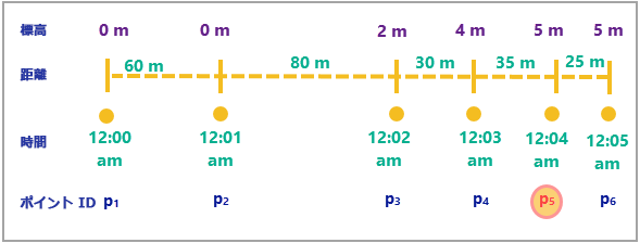

  • 以下のダイアグラムは、6 つのポイント フィーチャを持つトラッキングを示しています。 統計は、各フィーチャの標高、距離、および時間に基づいて計算されます。
    時間を表すラインで、ラインに沿って 6 つのポイントがあり、それぞれに時間と距離がラベル付けされている
    次のテーブルは、上記ダイアグラムの統計情報の計算を示しています。 すべての計算はポイント 5 で評価され、トラッキング履歴ウィンドウは 3 です。 移動距離が 1 分以内に 32 メートル未満である場合は、観測データはアイドリングとみなされます。
    統計
    式
    例
    距離
    35 m
    合計距離
    80 + 30 + 35 = 145 m
    速度
    距離 / 所要時間
    35 / 60 = 0.58 m/s
    平均速度
    合計距離 / 合計所要時間
    145 / 180 m/s
    加速度
    (0.58 – 0.5) / 60 = 0.001 m/s2
    平均加速度
    (速度 (最新) – 速度 (最初)) / (合計期間)
    (0.58 – 1.33) / 60 = -0.01 m/s2
    期間
    60 s
    合計所要時間
    60 + 60 + 60 = 180 s
    標高
    5 m
    標高の変化
    5 – 4 = 1 m
    標高の変化の合計
    5 – 0 = 5 m
    傾斜角
    標高の変化 / 距離
    1 / 35
    平均傾斜角
    標高の変化の合計 / 合計距離
    5 / 145
    アイドリング
    False
    合計アイドル時間
    60 s
    アイドル時間のパーセンテージ
    1 / 3
    方位
