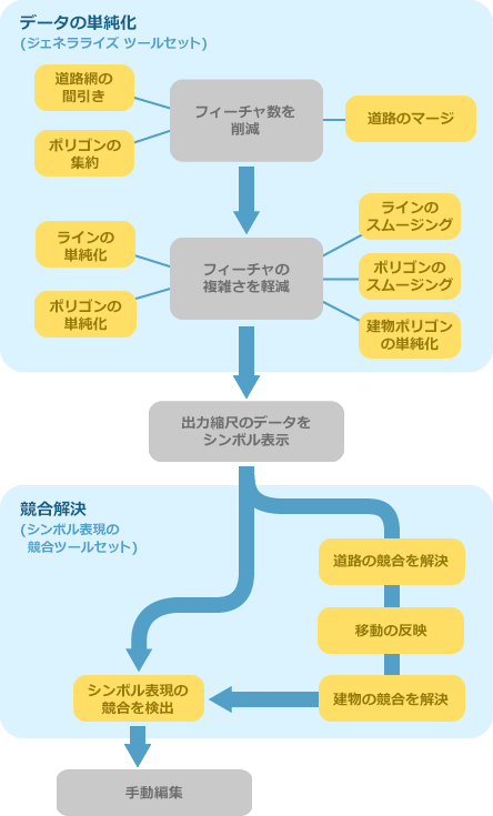

データの既定の縮尺よりも小さい縮尺でマップを作成する工程は、ターゲット縮尺、表示仕様 (たとえば、シンボル)、マップの根本的な目的や意図について理解することから始まります。 次に、データセットの接続性や特徴に影響を与えずにフィーチャの総数を削減するための操作が実行されます。 その後、頂点または他のフィーチャの詳細を除去して、個々のフィーチャの複雑さを低減します。 同じシンボルで表示するために、フィーチャの類似するサブカテゴリを結合することによって、フィーチャの属性内の複雑さの単純化を行うこともあります。 マップの作成を開始した後は、データが最終的なシンボルと一緒に最終的な縮尺で表示されるようになり、シンボル表現の競合の検出と解決が可能になります。
次のフローチャートは、ジェネラライズ ワークフローの簡易バージョンを図示したもので、 [カートグラフィ] ツールボックス のツールの中から、データをジェネラライズして縮尺を縮小しながら表示を調整するうえで補助になる主なツールも挙げてあります。
ジェネラライズ ワークフローの図
工程の概要図と対応するジオプロセシング ツール (カートグラフィックス表示用データのジェネラライズに使用) が示されています。

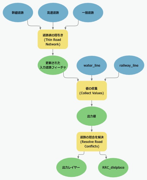

別途レイヤーを複数値に追加するには、 [値の収集] ツールを使用します。 下の例は、別途 2 つのレイヤーを [道路網の間引き (Thin Road Network)] の出力に追加して、 [道路の競合を解決 (Resolve Road Conflicts)] への入力を作成する方法を示しています。
[値の収集] ツールを使用を使用するモデル
このモデルは、[値の収集] ツールを使用して、別途の入力を [道路網の間引き (Thin Road Network)] ツールからの複数値の出力に追加してから、[道路の競合を解決 (Resolve Road Conflicts)] ツールにチェーニングさせます。

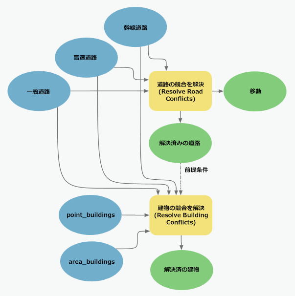

複数の入力の個別チェーニング
場合によっては、ツールからの複数の出力を別のツールに個別に渡す必要があることがあります。 これは、1 番目のツールからの出力の一部を 2 番目のツールで使用したくない場合や、2 番目のツールの入力ごとに固有のパラメーターを設定したい場合に、当てはまります。 たとえば、 [建物の競合を解決 (Resolve Building Conflicts)] ツールを使用すると、各入力レイヤーをバリアとして定義する方法を十分に制御できます。 これらの例では、両方のツールへの入力と同じレイヤーのセットを使用しますが、最初のツールの出力を 2 番目のツールの前提条件として設定し、正しい処理順序が適用されるようにします (下の図を参照)。 この手法を適用すると望ましいのは、最初のツール (たとえば [道路の競合を解決 (Resolve Road Conflicts)] ツールなど) で、新しい出力レイヤーの作成は行わずに、入力レイヤーが変更可能な場合です。
ModelBuilder での前提条件の使用方法の詳細
下の例では、3 つの交通レイヤーを両方のツールの入力として使用しています。 これが可能になっている理由は、これらのレイヤー [道路の競合を解決 (Resolve Road Conflicts)] で変更され、新しい出力フィーチャクラスは作成されないためです。 [道路の競合を解決 (Resolve Road Conflicts)] ツールの出力を [建物の競合を解決 (Resolve Building Conflicts)] ツールを処理するための前提条件として使用することによって、 [道路の競合を解決 (Resolve Road Conflicts)] ツールの処理が完了してから、 [建物の競合を解決 (Resolve Building Conflicts)] ツールを開始できるようになります。
前提条件を使用するモデル
処理順序を適用するため、[道路の競合を解決 (Resolve Road Conflicts)] ツールの出力が、[建物の競合を解決 (Resolve Building Conflicts)] ツールの前提条件として設定されます。

arcpy.cartography.ResolveRoadConflicts("roadslayer",
                                                "level",
                                                "C:/data/cartography.gdb/buildings/displacement")
# The dashes in the road symbols will be placed at control points created
# anywhere an angle is less than (or equal to) 130 degrees.
arcpy.cartography.SetControlPointByAngle("roadslayer", "130")
# Create bridges
# The Create Overpass tool will create a bridge for the roads and a mask for the
# streams wherever a road goes over a steam.
arcpy.cartography.CreateOverpass("roadslayer", "streamslayer", "2 points",
                              "1 points", "over_mask_fc", "over_mask_rc",
                              '"BridgeCategory" = 1', "bridges",
                              "ANGLED", "1 points")
# Create tunnels
# The Create Overpass tool will create a tunnel for the railroads and a mask for
# the railroads wherever a railroad goes under a road.
arcpy.cartography.CreateUnderpass("roadslayer", "railwayslayer", "2 points",
                               "1 points", "under_mask_fc", "under_mask_rc",
                               '"RelationshipToSurface" = 3', "tunnels",
# BUILDINGS #
# Set the workspace to the buildings feature dataset
arcpy.env.workspace = "C:/data/cartography.gdb/buildings"
# Point features
# When the road features were adjusted by the Resolve Road Conflicts tool, the
# spatial relationship with nearby buildings was affected. A displacement feature
# class was created by that tool in order to record the change applied to the
# roads. This information can be used by the Propagate Displacement tool to apply
# the same change to the point buildings.
# The road displacement is propagated to the point buildings
arcpy.cartography.PropagateDisplacement("point_bldg", "displacement", "AUTO")
# Point buildings will be rotated against nearby linear roads
# The Align Markers To Stroke Or Fill tool can do this with symbolized features.
# A feature layer is made for point buildings
arcpy.management.MakeFeatureLayer("point_bldg", "bldglayer", "", "", "")
# Symbology is applied from an existing layer.
arcpy.management.ApplySymbologyFromLayer("bldglayer",
                                      "C:/data/bldg_symbols.lyrx")
# The Align Marker to Stroke Or Fill tool is used to align point buildings to
# face road features within 5 points of the buildings
arcpy.cartography.AlignMarkerToStrokeOrFill("bldglayer", "roadslayer",
                                         "5 points", "PERPENDICULAR")
# Polgyonal features
# feature class was created by that tool in order to record the change applied
# to the roads. This information can be used by the Propagate Displacement tool
# to apply the same change to the polygonal buildings.
# The road displacement is propagated to polygon buildings
arcpy.cartography.PropagateDisplacement("footprints", "displacement", "SOLID")
# A selection is made to create a feature class with buildings larger than
# a minimum size
# The small buildings are not appropriate at the new map scale of 1:50,000
arcpy.analysis.Select("footprints", "buildings_select", '"Shape_Area" > 100')
# There is a need to create better spacing between polygon buildings and combine
# them when they share edges or are very close together
# The Aggregate Polygons tool is used to accomplish this task
arcpy.cartography.AggregatePolygons("buildings_select", "large_buildings",
                                 "20 meters", "", "", "ORTHOGONAL")
# In order to reduce the complexity of the buildings, indentations, extensions
# and extra vertices are removed using the Simplify Building tool.
# Buildings require less visible detail at the new scale of 1:50,000.
arcpy.cartography.SimplifyBuilding("large_buildings", "area_bldg", "20 meters",
                                "0 unknown", "CHECK_CONFLICTS")
# All buildings require further improvements to achieve better spacing between
# themselves and other nearby features. At the new scale of 1:50,000 the
# symbolized buildings may overlap other features and create a visually congested
# map. To improve the visual congestion, the Resolve Building Conflicts tool is
# used. Buildings are improved in the context of their surrounding features.
# These features are considered barriers to buildings. The Resolve Building
# Conflicts tool requires symbolized features and has several options available
# to improve the buildings. Options include: moving or resizing the buildings,
# orienting or snapping the buildings to nearby features, as well as making the
# buildings invisible. Buildings from multiple feature classes can be used as
# inputs to the tool. Barriers from multiple feature classes can be used as
# inputs to the tool. For each barrier, the option is available to specify a snap
# or orient action for the buildings when they are within a specified distance.
# For each barrier, the option is available to specify a minimum distance for
# buildings to maintain between them.
# A feature layer is made for the polygon buildings
arcpy.management.MakeFeatureLayer("area_bldg", "footprintlayer", "", "", "")
# Pre-made symbology is applied from an existing layer.
arcpy.management.ApplySymbologyFromLayer("footprintlayer",
                                      "C:/data/footprint_symbols.lyrx")
# The Resolve Building Conflicts tool is run with point and polygon buildings
# against roads, streams and railroads. The buildings will be moved away from
# streams and railroads until they reach a minimum distance. The buildings
# within a maximum distance from the roads will be rotated. Further movement
# and rotation may still be required by the tool in order to resolve any
# remaining graphic conflict.
arcpy.cartography.ResolveBuildingConflicts("footprintlayer; bldglayer", "invisible",
                                        "'roadslayer' 'true' '5 meters';'streamslayer' 'false' '5 meters';'railwayslayer' 'false' '10 meters'",
                                        "10 meters", "20 meters", "level")
