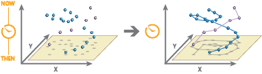

時間対応入力データからライン トラッキングまたはポリゴン トラッキングを作成します。
図
Reconstruct Tracks tool illustration

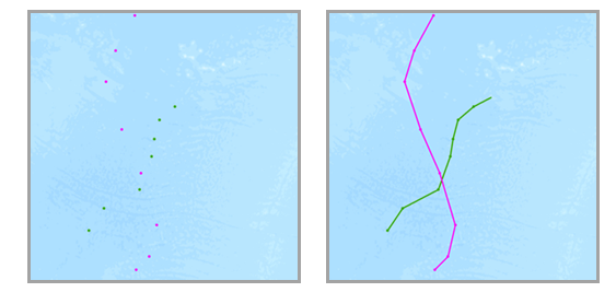

  • 入力フィーチャは、時間が有効化されており、特定時点を表すフィーチャで構成されます。 結果は、時間の間隔を表すライン フィーチャまたはエリア フィーチャになります。 間隔の始点と終点は、トラッキング内の最初のフィーチャと最後のフィーチャの時間によって決定されます。
    Input features with two distinct tracks (green and red) showing time type instant (left) and resulting tracks (right) or time type interval
    時間タイプが「インスタント」(左) と生成されるトラッキング (右)、または時間タイプが「間隔」である 2 つの明確なトラッキングを持つ入力フィーチャ (緑と赤) が表示されます。

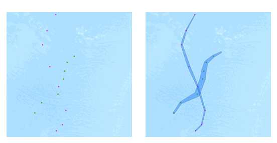

  • 線形の結果の場合、複数のポイントを含むトラッキングのみが返されます。 バッファーを適用すると、すべてのフィーチャが返されます。
  • また、任意で入力フィーチャにバッファーを適用することもできます。 バッファーを適用した場合、生成されるトラッキングはポリゴン フィーチャになります。
    Input points with a buffer applied reconstructed into tracks
    バッファーが適用された入力ポイントは、トラッキングに再構築されます。

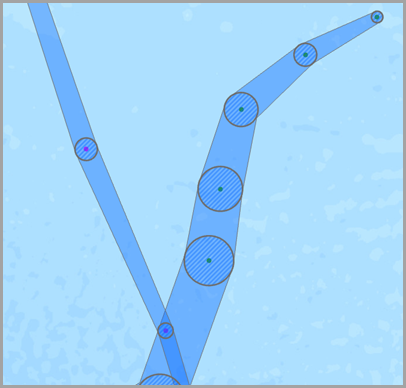

  • 入力フィーチャをバッファー処理すると、入力フィーチャごとにバッファー処理されます。 次に、凸包が生成され、ポリゴン トラッキングが作成されます。
    Input points (green), intermediate buffer for visualization (blue hatching), and the resulting polygonal track (blue)
    入力ポイント (緑)、視覚化用の中間バッファー (青のハッチング)、生成されるポリゴン トラッキング (青) の例が表示されます。

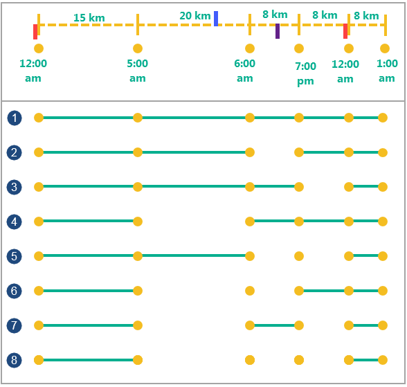

  • 0、1、2、3、または 4 つの分割オプションを同時に適用できます。 下記のすべての例は、このギャップ分割を使用しています。 6 時間の時間分割、1 日の時間境界、16 キロメートルの距離分割を適用することを前提とした場合の結果は、次のようになります:
    Five examples of input points (green) with varying time and distance splits
    時間と距離の変化による分割の 5 つの入力ポイント (黄色) 例を示します。
    分割オプション
    説明
    時間と位置を含む 6 つの入力ポイント
    同じ識別子の付いた入力ポイント。 ポイント間の距離は点線の上にマークされ、各ポイント測定の時間はポイントの下にマークされます。 タイムラインに 4 つの分割があります。 赤色の分割は、午前 12 時から始まる 1 日の時間境界の分割を表します。 青色の分割は、2 つのポイント間の距離が 16 km を超える距離分割を表します。 紫色の分割は、2 つの連続したポイント間の時間距離が 6 時間を超える時間分割を表します。
    Example with no time split and no distance split
    時間分割なし、距離分割なしの例。
    Example with a time split of 6 hours
    6 時間の時間分割の例。 2 時間以上離れているフィーチャは、別々のトラッキングに分割されます。
    Example with a time boundary of 1 day
    午前 12 時から始まる、1 日の時間境界を伴う例。 指定された時間 (ここでは午前 12 時) から始まる 1 日の間隔に対して、それぞれトラッキングが作成されます。
    Example with a distance split of 16 kilometers
    16 キロメートルの距離分割を伴う例。 16 キロメートル以上離れているフィーチャ (午前 5 時のフィーチャと午前 6 時のフィーチャ) は、別々のトラッキングに分割されます。
    Example with a time split of 6 hours and a time boundary split of 1 day at 12:00 a.m.
    6 時間の時間分割と、午前 12 時から始まる 1 日の時間境界を伴う例。6 時間以上離れているフィーチャ、または午前 12 時の時間分割と交差するフィーチャは、別々のトラッキングに分割されます。
    Example with a time split of 6 hours and a distance split of 16 kilometers
    6 時間の時間分割と 16 キロメートルの距離分割を伴う例。 6 時間以上離れているフィーチャ (午前 6 時のフィーチャと午後 7 時のフィーチャ) または 16 km 以上離れているフィーチャは、別々のトラッキングに分割されます。
    Example with a distance split of 16 kilometers and a time boundary of 1 day starting at 12:00 a.m.
    16 キロメートルの距離分割と、午前 12 時から始まる 1 日の時間境界を伴う例。16 キロメートル以上離れているフィーチャ、または午前 12 時の時間分割と交差するフィーチャは、別々のトラッキングに分割されます。
    Example with a distance split of 16 kilometers, a time split of 6 hours, and a time boundary of 1 day starting at 12:00 a.m.
    16 キロメートルの距離分割、6 時間の時間分割、および午前 12 時から始まる 1 日の時間境界を伴う例。16 キロメートル以上または 6 時間以上離れているフィーチャ、または午前 12 時の時間分割と交差するフィーチャは、別々のトラッキングに分割されます。

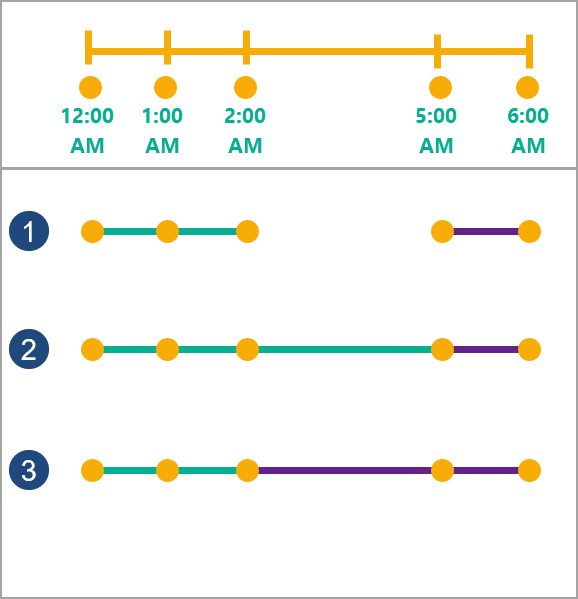

  • 時間の分割、距離の分割、または分割式を使用してトラッキングを分割する場合、分割間のセグメントの作成方法を指定できます。 次のオプションがあります:
    • ギャップ - 分割された 2 つのフィーチャ間に間隔を空けます。
    • 分割後に終了 - 分割後に終了するセグメントを作成します。
    • 分割前に開始 - 分割前に終了して開始するセグメントを作成します。
    分割タイプの例を次の図に示します:
    Three types of time splits
    同じ入力ポイント (黄色) 上の時間分割の例を 3 つ示します。
    時間分割オプション
    説明
    時間と位置を含む 5 つの入力ポイント
    同じ識別子の付いた 5 つの入力ポイント。 各ポイントの時間は、点線の下にマークされます。 すべての例に、午前 2 時と午前 5 時の間に 1 つの分割があります。 各トラッキングは、トラッキング上の 3 番目および 4 番目のポイント間で 2 つのセグメントに分割されます。 1 つ目のトラッキングは緑色、2 つ目は紫色です。 トラッキングの分割方法は、分割タイプ パラメーターで決定されます。
    ギャップ
    Gap split
    分割されている 2 つのポイント間にギャップを空けた例。 これがデフォルトです。
    分割後に終了
    Finish After split
    4 番目のポイントで分割後にトラッキングが終了する例。 2 つ目のトラッキングは 4 番目のポイントで開始します。
    分割前に開始
    Start Before split
    3 番目のポイントで分割を開始する前にトラッキングが分割する例。 2 つ目のトラッキングは 3 番目のポイントで開始します。
