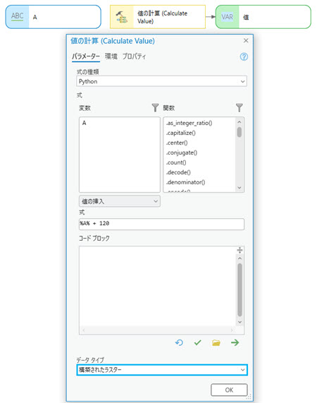

データ タイプ
データ タイプ パラメーターでは、値の計算 ツール出力のデータ タイプを指定します。 値の計算 ツールの出力データ タイプが、後続のツールの必須入力データ タイプと一致していることを確認することが重要です。
値の計算 ツールの出力は、Plus、Greater Than、Less Than など、ラスターまたは定数値を受け入れるどの Spatial Analyst ツールでも使用できます。 値の計算 ツールの出力を使用するには、データ タイプ の値を 構築されたラスター に変更します。 このデータ タイプは、セル値が数式または定数で表されるラスター サーフェスです。
Greater Than ツールの入力として使用される、構築されたラスター データ タイプの計算された値を返します。
Expression:
%A% + 120
式 パラメーター値ではインライン変数置換を使用します。 ツールを実行すると、%A% は変数 A の値で置換されます。 変数 A に 120 を足した値は、Greater Than ツールの 入力ラスター、または定数値 1 として使用されます。

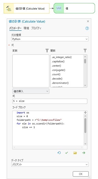

コード ブロック
シンプルな計算の場合、通常は 式 パラメーターだけを使用すれば済みます。 複数行の計算や論理演算 (if-else) などの複雑な式の場合は、コード ブロック パラメーターも必要です。 コード ブロック パラメーターは 式 パラメーターと併用する必要があります。
コード ブロック パラメーターで定義しておいた変数は、式 パラメーターから参照できます。
たとえば、フォルダー パスのファイル数をカウントする size が コード ブロック で定義されています。 これは、実行中に 式 パラメーターから参照されます。 値の計算 ツールの出力値は実際のファイル数に 5 を足したものになります。
Expression:
5 + size
Code Block:
import os
size = 0
folderpath = r"C:\temp\csvFiles"
for ele in os.scandir(folderpath):
 size += 1

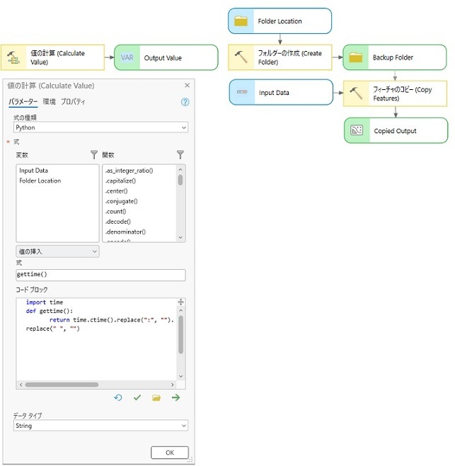

時間
コード ブロック パラメーターを使用して Python のモジュールとメソッドを呼び出せます。 以下の例では、time モジュールの ctime メソッドを呼び出しています。
データを定期的にバックアップする必要があるケースでは、フォルダー名に時間を追加することでデータを区別しやすくなります。 次の例は、フォルダー名にタイム スタンプを追加する方法を示しています。 time.ctime 関数は Tue Jun 22 16:24:08 2021 のような形式で現在の日時を返します。 スペースと句読点が許可されていないため、フォルダーの作成 ツールで戻り値を直接フォルダー名として使用することはできません。 これらを削除するには、置換の必要なエレメントごとにメソッドをスタックして、Python の replace メソッドを使用します。 この例で結果として得られるフォルダーの名前は TueJun221622522021 です。
Expression:
gettime()
Code Block:
import time
def gettime():
 # First replace removes punctuation marks. Second replace removes spaces.
 return time.ctime().replace(":", "").replace(" ", "")

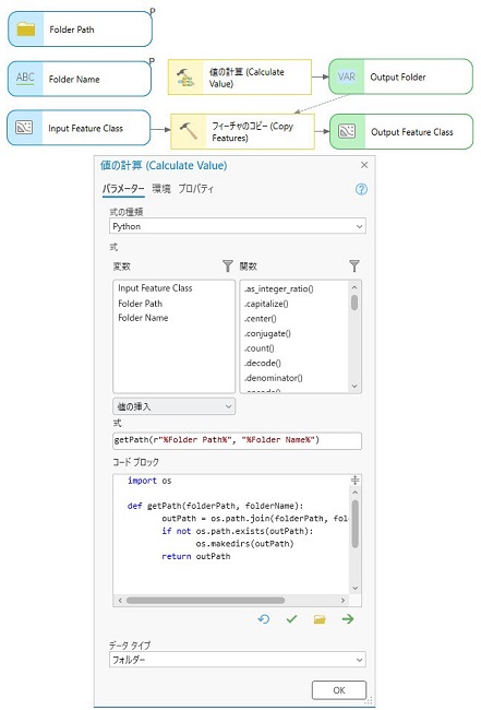

データ パスの連結
次の例は、指定したフォルダー パスと名前にフィーチャをコピーする方法を示しています。 コード ブロック パラメーターでは、Folder Path と Folder Name の 2 つの値を使用できます。 このコードではフォルダー パスと名前の組み合わせが存在するかどうかを評価します。 組み合わせたパスが存在しない場合、makedirs 関数によって不足しているフォルダーが追加されます。 パスが適切に解釈されるようにするには、式 パラメーターでフォルダー パスの前に文字 r が必要です。
Expression:
getPath(r"%Folder Path%", "%Folder Name%")
Code Block:
import os
def getPath(folderPath, folderName):
 outPath = os.path.join(folderPath, folderName)
 if not os.path.exists(outPath):
     os.makedirs(outPath)
 return outPath

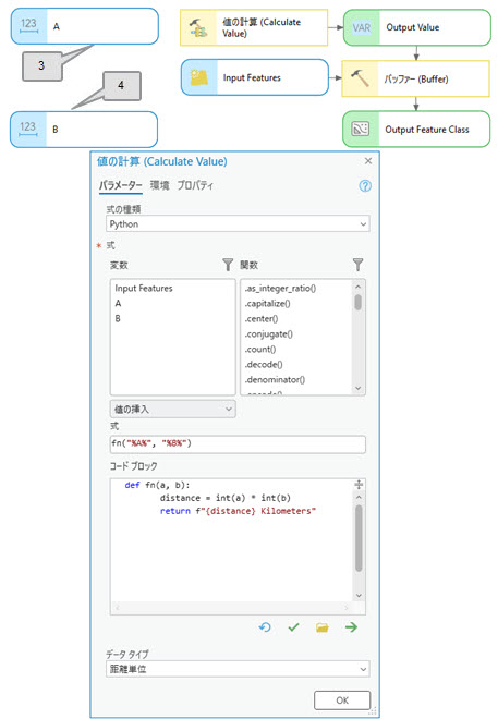

バッファー距離値と単位の連結
バッファー ツールなど、直線距離を受け付けるツールと 値の計算 ツールを併用するには、以下を実行します:
  • コード ブロック パラメーターで距離値と距離単位を返します。
  • データ タイプ パラメーター値を 距離単位 に設定します。
こちらの例では、値の計算 ツールが バッファー ツールで使用する値 12 Kilometers を返しています。
Expression:
fn("%A%", "%B%")
Code Block:
def fn(a, b):
 distance = int(a) * int(b)
 return f"{distance} Kilometers"

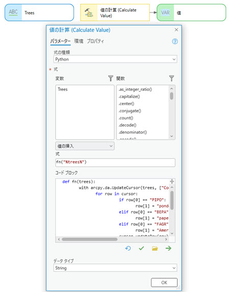

Cursor
カーソルを使ってデータを操作できます。 カーソルとは、テーブルの行セットの反復処理やテーブルへの新しい行の挿入に使用できるデータ アクセス オブジェクトです。 カーソルには検索、挿入、および更新の 3 つの形態があり、一般的にはデータの読み取りと書き込みに使用されます。
樹木の種類コードを一般的な名前に変換するには、UpdateCursor を使用してテーブルの各樹木を反復処理します。 樹木コード値に基づいて、それに一般的な名前を割り当てます。 たとえば、樹木コードが PIPO の場合、一般的な名前である ponderosa pine を CommonName フィールドに割り当てます。
Expression:
fn("%trees%")
Code Block:
def fn(trees):
 with arcpy.da.UpdateCursor(trees, ["Code", "CommonName"]) as cursor:
     for row in cursor:
         if row[0] == "PIPO":
             row[1] = "ponderosa pine"
         elif row[0] == "BEPA":
             row[1] = "paper birch"
         elif row[0] == "FAGR":
             row[1] = "American beech"
         cursor.updateRow(row)
