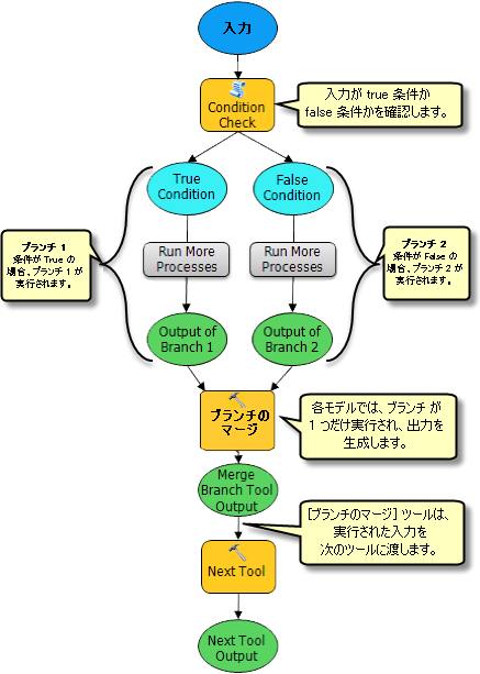

モデル内で分岐を行うには、必要な if-then-else ロジックを実装するスクリプト ツールを作成します。 分岐を行うときは、2 つの分岐を 1 つのプロセスにマージする必要がある場合があります。 これにより、データがディスク上に存在するかどうか、セル サイズが 30 メートルを超えているかどうか、またはフィールド値が 1 であるかどうかなどの条件を使用して入力をテストした際に、2 つの出力 (条件が真の場合は True、条件が偽の場合は False) が生成されるようになります。 次の図に示すように、条件が True なら特定のプロセスを実行し、条件が False なら別のプロセスを実行します。 任意の時点で、条件と入力に応じていずれか 1 つの分岐のみを実行します。 分岐のマージ ツールは、どの分岐を実行して結果を得たらよいか判定できない場合に使用してください。 両方の分岐の出力は、分岐のマージ ツールの入力になります。 このツールは入力を識別し、すでに実行した分岐の最後の出力を次のツールに渡します。 分岐のマージ ツールでは必要な数だけ入力を使用でき、複数値パラメーター コントロールが使用されます。

分岐のマージの図
