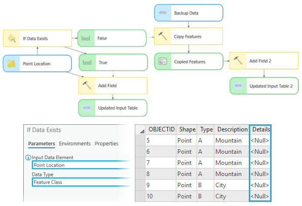

ファイルの存在時のみのモデルの実行
次の例では、データの存在 ツールを使用して、特定のワークスペース内のデータの存在を確認し、データが存在する場合は、モデル内で次のツール フィールドの追加 の実行を続けます。 データが存在しないときは、フィールドを追加する前に、バックアップ場所からフィーチャクラスをコピーします。
データの存在の例

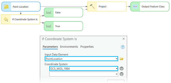

入力に特定の座標系がある場合のみのモデルの実行
次の例は、座標系 ツールを使用して、入力フィーチャクラスの 座標系 値が GCS_WGS_1984 であるかどうかを確認します。 ブール型出力が False の場合、このモデルは 投影変換 ツールを使用して入力フィーチャクラスを GCS_WGS_1984 に投影します。
座標系の例

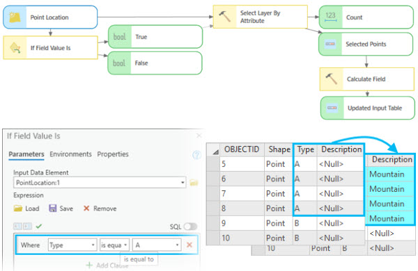

条件に基づくフィールド値の変更
次の例では、フィールド値 ツールを使用して、入力フィーチャクラスに、Type フィールドの値が A のレコードがあるかどうかを確認します。 ブール型出力が True の場合は、属性検索 ツールを使用してタイプ A のフィーチャを選択し、フィールド演算 ツールを使用して Description フィールドの値を変更します。

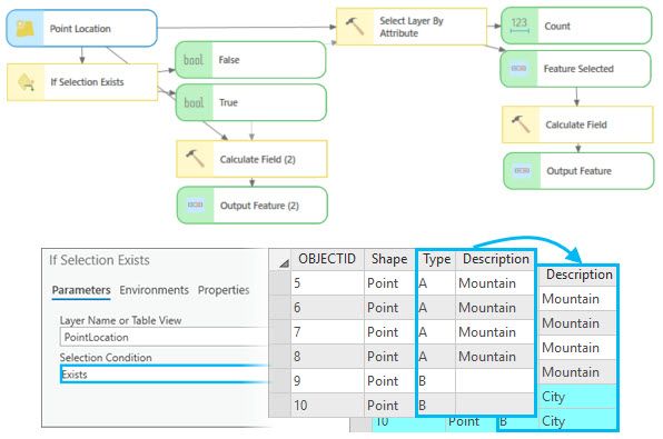

SQL クエリーの結果が選択したフィーチャになる場合のみのモデルの実行
次の例は、選択セットの存在 ツールを使用して、入力フィーチャクラスに選択フィーチャがあるかどうかを確認します。 ブール型出力が True の場合は、フィールド演算 ツールを使用して、Description フィールドの値を計算します。 ブール型出力が False の場合は、属性検索 ツールを使用して、選択を実行し、フィールドの値を変更します。

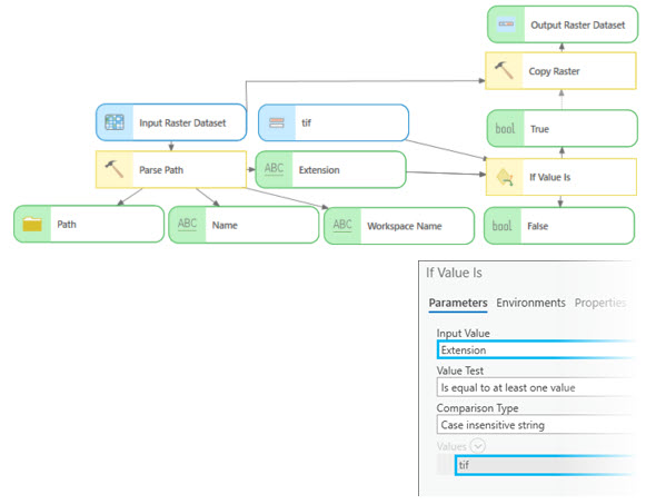

入力が特定のデータ タイプの場合のみのモデルの実行
次の例では、パスの解析 ツールを使用して、ファイル拡張子を取得します。 値の評価 ツールは、拡張子が 値 パラメーターに一致するかどうかを確認します。 モデルは、拡張子が .tif のラスター データだけをコピーします。

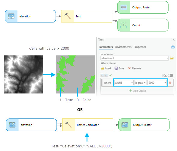

ラスターのブール演算の実行
Test、Con、Greater Than、および ラスター演算 ツールを使用すると、ラスターのブール演算を実行できます。 以下の例では、セル値が 2000 より大きければ 1 に設定され (True)、大きくなければ 0 に設定されます (False)。

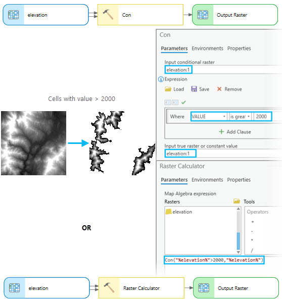

ラスターの条件評価の実行
Con または ラスター演算 ツールは、ラスターの条件評価に使用できます。 以下の例では、セル値が 2000 より大きければ入力値を維持し、大きくなければ NoData に設定します。 Con ツールの 条件式が FALSE のときの入力ラスター、または定数値 パラメーターを空のままにすると、値が NoData に設定されます。 必要に応じて、条件式が FALSE のときの入力ラスター、または定数値 パラメーターに別のラスターまたは定数値を指定できます。
ラスターの if/else 条件評価

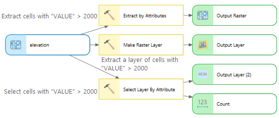

クエリーによるラスターからのセルの抽出
属性で抽出、ラスター レイヤーの作成、および 属性検索 ツールを使用すると、ラスターからセルを抽出できます。 次の例は、セル値が 2000 より大きいラスターまたはラスター レイヤーを作成する方法を示しています。
クエリーに基づくラスター抽出

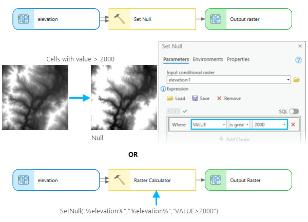

クエリーによるラスターからのセルの抽出と NoData の設定
Set Null、再分類、および ラスター演算 ツールを使用すると、ラスターからセルを抽出して NoData に設定することができます。 セル値が 2000 より大きければ NoData に設定して、大きくなければ入力データ値を使用します。
ラスターは、セル値を NoData に設定します。

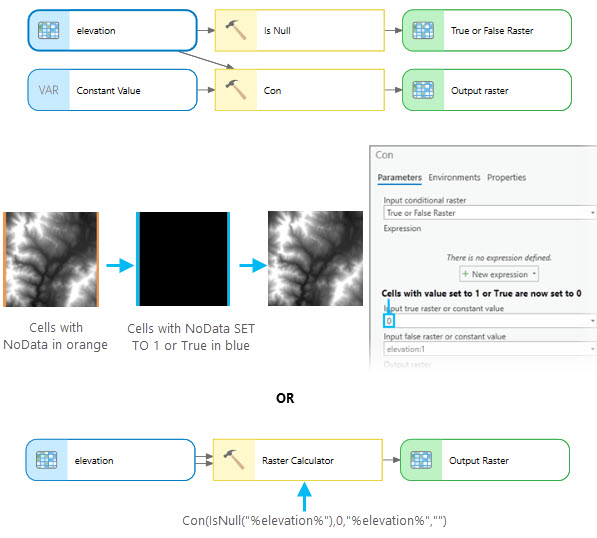

クエリーによるラスターからの NoData セルの抽出と変更
Is Null ツールと Con ツールを組み合わせて使用するか、ラスター演算 ツールを使用すると、ラスターから NoData セルを抽出して変更することができます。 以下の例では、セル値が NoData であれば 0 に設定して、NoData でなければ入力データ値を使用します。
変更 NoData セルの値を変更します。
