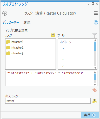

図
ジオプロセシング ウィンドウのラスター演算ツール
単純な式を使用するジオプロセシング ウィンドウのラスター演算ツール
