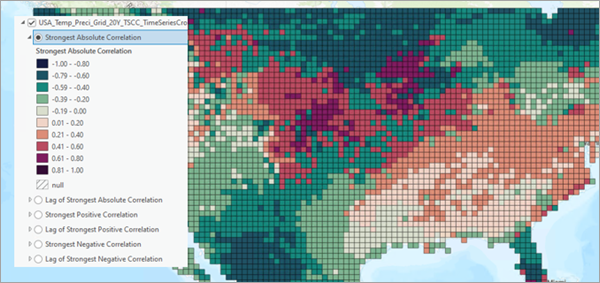

レイヤーのうちの 3 つは、最も強い相関関係 (最も強い正の相関、最も強い負の相関、最も強い絶対相関) のマップを表します。 各位置は、最大の正の相関、最大の負の相関、または絶対値での最大の相関で色分けされています。
最も強い絶対相関レイヤー

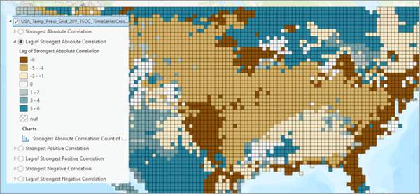

最後の 3 つのレイヤーは、3 つの最も強い相関レイヤーに関連するタイム ラグを示しています。 たとえば、最も強い絶対相関のラグ レイヤーには、最も強い絶対相関を生じさせたタイム ラグが表示されます。
最も強い絶対相関レイヤーのタイム ラグ

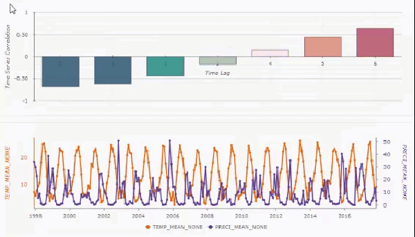

[時系列ポップアップの有効化] パラメーターをオンにすることで、出力フィーチャ上に対話形式のポップアップ チャートを作成できます。 作成された場合、 [探索] ツールを使用してフィーチャをクリックすると、各タイム ラグの相互相関のバー チャートと、一次分析変数と二次分析変数を示すライン チャートを表示できます。
タイム ラグ相関ポップアップ チャート
バー チャートのいずれかのバーの上にカーソルを移動すると、以下の時系列は関連するタイム ラグに基づいてシフトします。 これにより、さまざまなタイム ラグの後で 2 つの時系列がどのように配置されるかを確認できます。
アニメーション時系列バー チャート

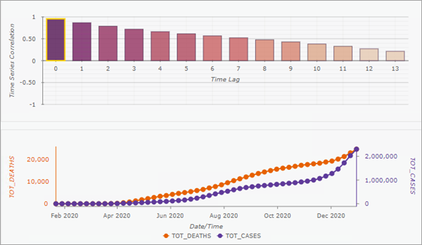

トレンドをフィルターして削除し、かつ空間近傍を含まない場合、ポップアップ チャートには各タイム ラグの相互相関の周囲に 95 パーセントの信頼区間 (水色の陰影) が表示されます。 トレンド除去およびフィルターされた時系列を表示 チェックボックスを使用して、生の時系列値を表示したり、フィルタリング後およびトレンド削除後の時系列を表示したりすることもできます。
信頼区間とフィルターされた時系列を含むタイム ラグ相関ポップアップ チャート

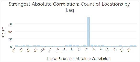

最も強い相関 (正、負、および絶対) のタイム ラグを表示する 3 つのレイヤーにはそれぞれ、タイム ラグごとに最も強い相関があった位置の数を表示するバー チャートが含まれています。 たとえば、以下の図では、ほとんどの位置でタイム ラグ 0 の最も強い絶対相関が見られます。これは、ほとんどの位置で 2 つの時系列間に遅延が推定されていないことを意味します。
タイム ラグによる相関が最も強い位置の数を示すバー チャート
