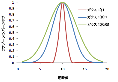

Fuzzy Gaussian
Fuzzy Gaussian 関数は、元の値を正規分布に変換します。 正規分布の中点は、その集合の最適な定義を示し、1 が割り当てられます。残りの入力値は、中点から正および負の方向へ変動するにつれて、メンバーシップ度が減少します。 入力値のメンバーシップ度は、値が最適な定義 (中点) から大きく変動し、集合に属さないことが確実なため 0 が割り当てられるまで減少します。
拡散パラメーターを変更すると、移行ゾーンの幅および特性が変化します。
パラメーター値によって変更されたファジー メンバーシップ関数
Gaussian 関数は、メンバーシップが特定の値に近接している場合に役立ちます。 たとえば、住宅適合性モデルで日射量を得るには、南 (180 度) が住宅の建設に最適な傾斜方向で、180 度より小さいか大きい場合は選好度が低くなり、理想的な適合性集合に属する可能性は小さくなります。

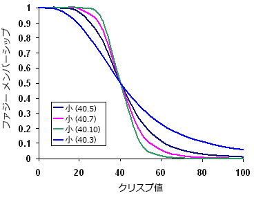

Fuzzy Small
Fuzzy Small 変換関数は、入力値が小さいほど集合に属する可能性が高くなる場合に使用されます。 定義済みの中点は交差ポイントを示します (メンバーシップ度 0.5 が割り当てられます)。中点より大きい値は集合に属する可能性が低くなり、中点より小さい値は集合に属する可能性が高くなります。 拡散パラメーターによって、移行ゾーンの形状および特性が定義されます。
さまざまなパラメーターを使用した Fuzzy Small 関数
住宅適合性の例では、電力設備からの距離の条件に対して Fuzzy Small 変換関数を使用できます。 電線からの距離が増すにつれて、電力を供給するための費用が高くなるため、その場所が望ましい適合性集合に属する可能性は低くなります。 電力供給の条件は、距離の増加に伴う変圧器の必要性を説明するための線形変換としてはモデル化されません。
