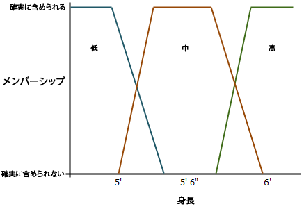

たとえば、上記の身長の例で、身長に 3 つのクラス (低、中、高) を使用する場合、ファジー論理では 3 つのクラスをオーバーラップさせることができます。
身長メンバーシップ クラス
身長メンバーシップ クラス
上の画像で、各クラスへのフル メンバーシップは次のとおりです。
  • 低: 5 フィート (1.524 メートル) 未満
  • 中: 5 フィート 3 1/2 インチ" (1.6129 メートル) 〜 5 フィート 8 1/2 インチ" (1.7399 メートル)
  • 高: 6 フィート (1.8288 メートル) 超
低の集合 (またはクラス) の場合、5 フィート (1.524 メートル) 以下の人々は確実に小の集合に含まれ、1 が割り当てられます。 身長が 5 フィート (1.524 メートル) を超え、5 フィート 3 1/2 インチ" (1.6129 メートル) 未満の人々は、小と中の集合 (またはクラス) の間に位置します。 身長が 5 フィート (1.524 メートル) 〜 5 フィート 1 3/4 インチ" (1.6193 メートル) の場合は、低の集合に含まれる可能性が高くなります。 身長が 5 フィート 1 3/4 インチ" (1.6193 メートル) を超え、5 フィート 3 1/2 インチ" (1.6129 メートル) 以下の場合、低の集合に属する可能性もありますが、中の集合に属する可能性のほうが高くなります。

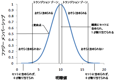

ファジー化処理では、集合へのメンバーシップの理想的な定義が行われます。 集合の中心的な定義により近い現象の場合、各値に対して 1 が割り当てられます。 集合に確実に含まれない値に対しては、0 が割り当てられます。 2 つの極値の間に位置する値は、集合の移行ゾーン (境界) に該当します。 値が最適値または集合の中心から離れるにつれて、1 〜 0 の連続的な評価尺度で減少する値が割り当てられます。 割り当てられた値が減少するにつれて、元の現象値がその集合のメンバーである可能性も低くなります。
ファジー化値 0.5 が交差ポイントです。 0.5 より大きいファジー値は、元の現象値がその集合のメンバーである可能性が高いことを意味します。 ファジー化値が 0.5 を下回ると、元の現象値が集合のメンバーである可能性は低くなり、値が集合に含まれない可能性が高くなります。
ファジー メンバーシップ関数の図
ファジー メンバーシップ関数の図
移行ゾーンの幅は、モデル化する現象、現象についての情報、集合の定義、計測の正確度によって決まります。 ファジー化関数のパラメーターを変更することで、移行ゾーンの特性を定義できます。 以下の図は、Fuzzy Gaussian 関数と、関数のパラメーターを変更することで生成される 3 つの異なる曲線を示します。
