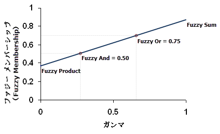

指定したガンマが 1 の場合、出力は Fuzzy Sum と同じになり、ガンマが 0 の場合、出力は Fuzzy Product と同じになります。 0 〜 1 の値を使用すると、これら 2 つの極値の間で、Fuzzy Or や Fuzzy And とは異なるエビデンスを結合できます。 Fuzzy Gamma オプションは、Fuzzy Sum の値を増加させる効果と Fuzzy Product の値を減少させる効果のバランスをとります。 次の図は、Fuzzy Sum と Fuzzy Product の項とガンマの関係を示しています:
他のファジー関係タイプと Fuzzy Gamma の関係
Fuzzy Gamma は、複数の入力条件間の関係を確立し、Fuzzy Or や Fuzzy And のように単純に 1 つのメンバーシップ集合の値を返すことはありません。
Fuzzy Gamma は、Fuzzy Product より大きく Fuzzy Sum より小さい値を求める場合に使用できます。
