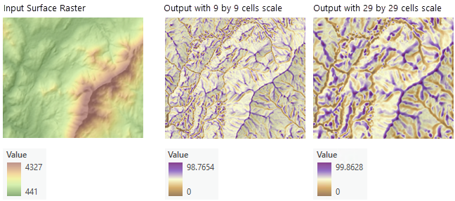

これらの出力に基づいて、入力サーフェス ラスター上のフィーチャとそれらのフィーチャに関連付けられているスケールを解釈することができます。 以下の画像は、同じ入力サーフェスでの 2 つの異なるスケールの結果を示しています。 一方の出力では 9 x 9 セルのスケールが使用されているのに対し、もう一方の出力では 29 x 29 セルのスケールが使用されています。 ここでは、小さなスケールは地形の局地的な変化に対する感度が大きく、比較的小さなサーフェス フィーチャが取り込まれています。 これに対し、大きなスケールでは細部はあまり表示されず、比較的大きなサーフェス フィーチャだけが表示されています。
2 つの異なるスケールでのパーセンタイル出力の例
同じ範囲におけるパーセンタイル出力を小スケール (2 つ目の図) と大スケール (3 つ目の図) の 2 つの異なるスケールで示しています。

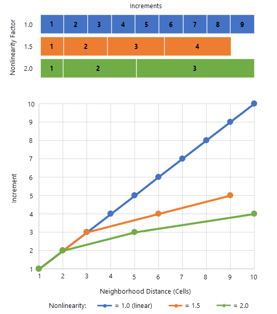

近傍距離に対する非線形ファクターの影響
非線形ファクター パラメーターは、近傍距離の増加速度を制御します。 デフォルト値は 1 で、近傍距離が線形に増加します。 つまり、近傍距離の増分は 基本距離の増分 パラメーターの値と等しくなります。
非線形ファクター パラメーターの値を 1 より大きくすると、1 つ目以降は近傍距離の増分が変化します。 1 つ目の増分は 基本距離の増分 の値と等しくなり、以降のすべての増分はサイズが徐々に大きくなります。
非線形ファクター パラメーターの値を 1 より大きい値に設定すると、1 つ目以降の近傍距離の増分は徐々に大きくなります。 さらに、最小近傍と最大近傍の値は同じである場合、非線形ファクターが大きい方が全体として近傍距離の数が少なくなります。
以下の図は、非線形ファクター パラメーターの 3 つの異なる設定の影響を示しています。 この例では、1.0、1.5、2.0 に設定されています。 どの設定でも、他のパラメーターの値は同じです。 最小近傍距離 パラメーターの値は 1、最大近傍距離 の値は 10、基本距離の増分 の値は 1 です。
非線形ファクターの 3 つの設定のいずれにおいても、近傍距離の 1 つ目の増分は同じ値 (2 セル) です。 これ以降は、近傍距離の値が変化していきます。 非線形ファクターが 1.5 ではこの増分が徐々に大きくなり、ファクターが 2.0 ではこれがさらに大きくなります。
非線形ファクター パラメーターの値が 1.0 の場合、増分の数は合計 9 つになり、各増分は前の増分より線形的に大きくなります。 ファクターの値が 1.5 の場合は増分の数は 4 つだけ、値が 2.0 の場合は増分の数が 3 つになります。
非線形ファクターについて説明している図
非線形ファクターの値を 1.0 より大きくすると、増分のサイズが徐々に大きくなるため、近傍距離が早くに増加します。 これにより、非線形ファクターに大きな値を使用した場合、最小近傍距離と最大近傍距離が同じでも縮尺の数は少なくなります。
非線形ファクター パラメーターを使用して、スケールのサンプリング密度をカスタマイズできます。 標高サーフェスの場合、標高パーセンタイルは小さいスケールの方が大きいスケールより近傍サイズの影響を受けやすくなります。 非線形ファクター パラメーターに 1.0 より大きい値を使用することで、スケール サンプリング密度を小さいスケールでは高くし、大きいスケールでは低くできます。 ただし、必要な数の増分にするために 最大近傍距離 パラメーターの値を大きくする必要が生じることがあります。 ほとんどの場合、非線形ファクターには 1.0 ~ 2.0 の値を使用します。

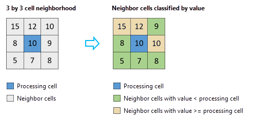

3 x 3 セルの近傍でのこの計算の例を以下に示します。
サンプルの近傍にパーセンタイル式を適用
スケールは 3 x 3 セルで、合計 9 つのセルがあります。 左側では、処理するセルの値と周囲の 8 つのセルの値 (灰色) が示されています。 右側では、値が中央のセルより小さいセル (緑色) と、値が中央のセル以上のセル (黄褐色) が示されています。
上記の式をこの例に当てはめると、次の結果が得られます:
Percentile = (Count of cell values less than center cell value)
           * 100 / (Count of cells in neighborhood)
        = 5 * 100 / 9
        = 55.5556
