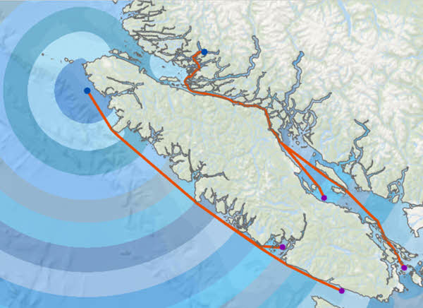

新しい歪みのない距離分析と従来の距離分析の差は、視覚的に示すことができます。 下の 2 つの画像は、異なる分析手法から得られる結果を比較しています。
次の図は、入力バリアを使用した 距離累積 ツールからの出力 (青色のバンド) と新しい 最適パス (ライン) ツールからの出力 (オレンジ色のライン) を示しています。
最適パス (ライン) を使用した歪みのない距離累積を示す画像
この画像は、最適パス (ライン) を使用した歪みのない距離累積を示しています。

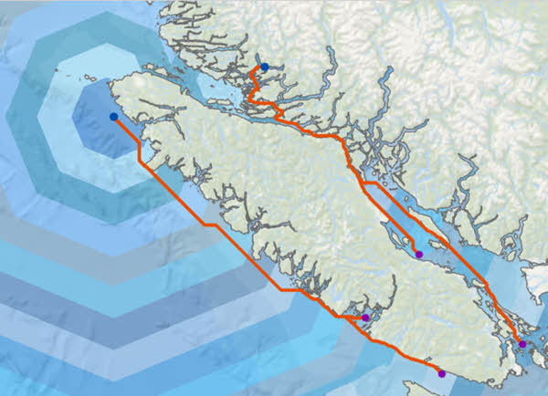

下の画像は、NoData としてエンコードされたバリアで定数入力を使用した従来の コスト距離 ツールの出力 (青色のバンド) と共に、従来の コスト パス (ポリライン) ツールの出力 (オレンジ色のライン) を示しています。 ご覧のように、新しいツール (前述) で生成される滑らかなシェープは、以前のツール (後述) で生成されるシェープよりも、実際の条件を表しています。
従来のコスト距離サーフェスと従来の最小コスト パスを示す画像
この画像は、従来のコスト距離サーフェスと従来の最小コスト パスを示しています。
