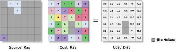

図
コスト距離の図
Cost_Dist = CostDistance(Source_Ras, Cost_Ras)
