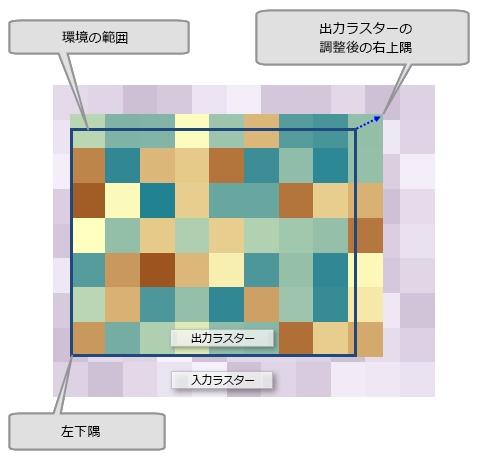

範囲
範囲 環境は、ラスター処理の対象範囲を制御するために使用します。 範囲環境を使用するツールは、範囲内にあるラスター セルおよび入力フィーチャのみを処理します。
出力範囲を定義する場合、スナップ対象ラスター環境も指定していない限り、指定した範囲の左下隅が出力ラスターの左下隅になります。
その位置から、指定した範囲が出力ラスター内に収まるように、出力ラスターの右上隅が調整されます。 右上隅が調整されるかどうかは、出力セル サイズによって決まります。 出力ラスターの範囲の幅および高さは、出力セル サイズの倍数になります。 最終結果は、実際の出力ラスターの範囲が、範囲環境で指定した範囲よりもわずかに大きくなります。
調整された出力ラスターの範囲
調整された出力ラスターの範囲が表示されます。
出力範囲の左下隅が入力ラスターのどのセルのコーナーにも一致しない場合、入力ラスターと出力ラスターの間で、セル配置のシフトが作成されます。 このセル配置の差は、解析を実行するための入力ラスターのリサンプリングを引き起こします。 共一次内挿法を使用するサーフェス ツール以外のほとんどの Spatial Analyst ツールでは、最近隣内挿法リサンプリング手法が使用されます。
