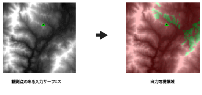

次の例では、観測塔からの可視領域が特定されています。 標高ラスターは陸地の高さを表しており (陰影が明るくなるほど標高が高くなります)、観測塔は緑色の三角形で示されています。 この解析では、観測塔の高さを指定できます。 緑のセルが観測塔から見えます。赤のセルは見えません。
可視領域の例

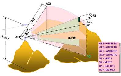

可視性解析の制御
観測ポイントの標高値、垂直方向のオフセット、水平方向および垂直方向のスキャン角度、スキャン距離など、フィーチャ属性データセット内のさまざまなアイテムを指定して、調査対象のラスターの地域を制限することができます。 合計で 9 つの次のアイテムがあります: SPOT、OFFSETA、OFFSETB、AZIMUTH1、AZIMUTH2、VERT1、VERT2、RADIUS1、および RADIUS2
次の図は、可視領域解析の制御方法をグラフで表しています。 観測ポイントは山頂の左側にあります (画像の OF1)。 可視領域の方向は右向きの円錐内に示されています。 観測点のオフセット量 (塔の高さなど)、観測方向、および水平方向から観測する上下の高さを制御できます。
可視領域解析を制御するパラメーター
可視領域解析を制御するパラメーター
観測点フィーチャ データセットがポイント フィーチャクラスの場合は、観測ポイントごとに一意の観測制約をまとめて属性テーブルに含めることができます。 ポリライン フィーチャクラスの場合は、入力ポリラインに沿ったすべての頂点は、属性テーブル内のポリラインのレコードに含まれるものと同じ観測制約を使用します。
これらのアイテムの定義は、数値である限り変化することがあります。 アイテムが存在しない場合は常に、デフォルト値が適用されます。
SPOT
SPOT アイテムは、観測点のサーフェスの標高を定義するのに使用されます。
オフセット
オフセットは、サーフェス位置の Z 値に加算する垂直距離 (サーフェス単位) です。
オフセット アイテムは 2 つあります。1 つは観測位置に加算する標高を定義し、もう 1 つは可視領域を検討する各セルに何が加算されるかを定義します。
可視領域のオフセット
OFFSETA
OFFSETA アイテムは、観測点の Z 値に加算する垂直距離をサーフェス単位で示します。
OFFSETA がフィーチャ属性テーブル内に存在する場合は、その値が SPOT 標高に加算されます。存在しない場合は、内挿されたサーフェスの Z 値に加算されます。 OFFSETA の値は正でなければなりません。 OFFSETA アイテムが存在しない場合、デフォルト値は 1 です。
OFFSETB
OFFSETB アイテムは、可視領域が検討される各セルの Z 値に加算する垂直距離をサーフェス単位で示します。
OFFSETB がフィーチャ属性テーブル内に存在する場合は、可視領域解析の実行時にその値が各セル位置のサーフェスの Z 値に加算されます。 その値は正の値でなければなりません。 フィーチャ属性テーブルに OFFSETB アイテムが存在しない場合、デフォルト値は 0 です。
方位
方位角アイテムでは、スキャンに対する水平角制限を定義します。 スイープは、最初の方位角から 2 番目の方位角に時計回りの方向に進みます。 角度の値は 0 ~ 360 度で表され、0 が北向きになります。
可視領域の方位
AZIMUTH1
AZIMUTH1 アイテムはスキャン範囲の始点角度を定義します。
このアイテムがフィーチャ属性テーブルに存在しない場合、デフォルト値は 0 です。
AZIMUTH2
AZIMUTH2 アイテムでは、スキャン範囲の終了角度を定義します。 AZIMUTH2 の値は AZIMUTH1 の値より大きい必要があります。
このアイテムがフィーチャ属性テーブル内に存在しない場合は、デフォルト値が 360 に設定されます。 AZIMUTH1 と AZIMUTH2 の両方が定義されていない場合、デフォルトは 360 度のフル スイープになります。
垂直方向の角度
垂直角では、スキャンに対する垂直角制限を定義します。 これらの角度は 90 ~ -90 度で表され、正の値は水平面より上の角度を示し、負の値は水平面より下の角度を示します。 水平面 (0 度) は、観測ポイントの Z 値に OFFSETA の値を加算して定義します。 どちらの垂直方向の角度も負にできます。
可視領域の垂直方向の角度制限
VERT1
VERT1 アイテムは、スキャンを制限する垂直方向の角度の上限を定義します。
このアイテムがフィーチャ属性テーブル内に存在しない場合は、デフォルト値が 90 に設定されます。
VERT2
VERT2 アイテムは、スキャンを制限する水平方向の角度の下限を定義します。 VERT2 の値は VERT1 の値より小さい必要があります。
このアイテムがフィーチャ属性テーブル内に存在しない場合は、デフォルト値が -90 に設定されます。
半径
半径アイテムでは、各観測ポイントから見える地域を特定する場合の検索距離を制限します。 特定の距離より遠いセルは解析から除外できます。
可視領域の半径
RADIUS1
RADIUS1 アイテムでは、可視領域を決定する開始距離を定義します。 RADIUS1 の検索半径より近いセルは、出力ラスター内には表示されませんが、RADIUS1 と RADIUS2 の間のセルの視界をさえぎることはできます。
RADIUS1 のデフォルト値は 0 です。
RADIUS2
RADIUS2 検索距離を超えるセルは、解析から除外されます。 RADIUS2 の値は RADIUS1 より大きい必要があります。
RADIUS2 のデフォルト値は無限遠です。
2 次元距離と 3 次元距離
デフォルトで、制限距離 RADIUS1 および RADIUS2 は 3 次元の見通し距離として解釈されます。 傾斜距離が正しく計算されるようにするには、地表単位とサーフェス Z 単位の両方を同じ計測単位にする必要があります。 RADIUS1 と RADIUS2 を 2 次元の平面距離として処理するには、値の前にマイナス記号 (-) を挿入します。
たとえば、RADIUS1 を -1000 に設定し、RADIUS2を -9000 に設定すると、可視領域 ツールは、観測点から平面的に測定された地表単位で 1,000 と 9,000 の間のサーフェス リージョンの解析を行います。
