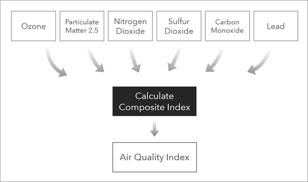

  • 環境保護部門は、一般の人々に政策や汚染について知らせるために大気質インデックスを作成したいと考えます。 環境保護部門では、基準の汚染物質に対応する監視ステーションからデータを収集します。 アナリストは コンポジット インデックスの計算 ツールを実行して、個々の汚染物質インジケーターを 1 つの大気質インデックスに結合することができます。
    大気質インデックスの作成

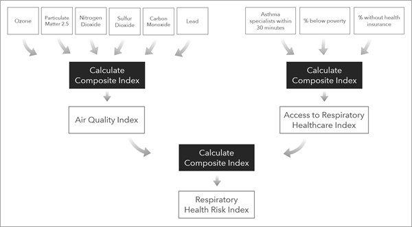

  • 公衆衛生局は、呼吸器健康リスク インデックスを作成して、環境面の不公正をハイライトしたいと考えています。 このために、アナリストは コンポジット インデックスの計算 ツールを複数回実行して、複数のサブインデックスによる 1 つのインデックスを作成できます。ここでは、ツールの最初の実行時にさなざまなドメインのサブインデックスが作成され、ツールの最終実行時に最終的なインデックスが作成されます。
    サブインデックスを 1 つのインデックスに結合

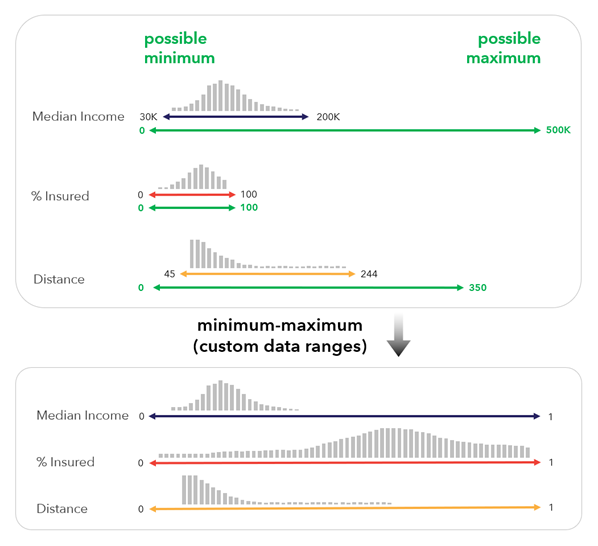

  • 最小-最大 (カスタム データ範囲) - 各変数に設定可能な最小値と最大値を使用して、変数が 0 ~ 1 でスケール処理されます。 この方法は、設定可能な最小値と最大値が変数の範囲内に存在しない場合や、追加データの収集時に比較可能なままでなければならないインデックスを作成する場合に役立ちます。
    カスタムの最小-最大のスケール
    この方法は次の式を適用します。
\[ x'= \frac{x - \text{specified_min}} {\text{specified_max} - \text{specified_min}} \]
設定可能な最小値と最大値の設定には、複数の用途があります。
  • 時間をまたいでインデックスを比較するときに、そのインデックスが別の期間にあったかもしれない値の範囲を現在のデータが表していない場合。
    • 参照統計 (非常に広い分析範囲の最小値と最大値など) が存在する場合。 たとえば、分析範囲がフランスに設定されたインデックスは、ヨーロッパのすべての国を基準とする最小値と最大値を使用する可能性があります。
    • 人の発達インデックスにおける野心的な平均余命など、野心的なベンチマークが存在する場合。 データそのものには野心的な平均余命が含まれない可能性がありますが、それでもベンチマークはインデックスのコンテキスト設定に使用されます。
    • 変数の理論上の最小値と最大値のアプリオリな知識がある場合。たとえば、地球上の絶対温度の範囲を知っていて、もっと小さい範囲の日々の記録を使用する場合など。

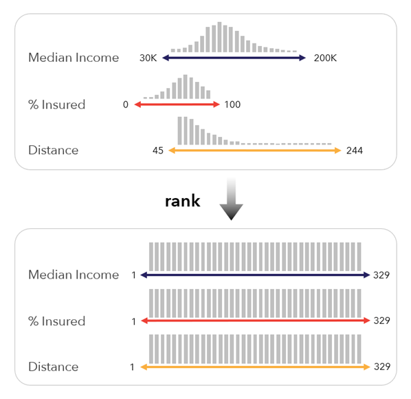

  • ランク - 入力値をランク付けします。変数の中の最低値に 1 の値を割り当て、値ごとに 1 ずつ増分させていきます。 この方法は、各変数のランクが実際の値よりも重要な場合に役立ちます。 この方法も、外れ値や傾斜分布に対して安定しています。
    ランクのスケール
    この方法はランク平均方法を使用します。タイが観測されたら平均ランク値を割り当てることで、タイを解決します。
    この方法はパーセンタイルとよく似ていますが、値の範囲が 1 からテーブル内のレコード数までです。

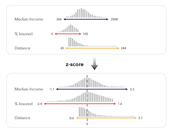

  • Z スコア - Z スコアの式を使用して各変数を標準化します。 この方法は、各値を変数の平均に対して考慮する必要がある場合に役立ちます。 たとえば、貧困線を下回る人の割合が全国平均より高いのか、低いのか、平均との差はどの程度なのかを知りたい場合です。
    Z スコアのスケール
    この方法は次の式を使用します。
    \[ x' = \frac{x - \bar{x}}{\sigma_x} \]
    ここで \(x'\) は Z スコア、\(x\) は元の値、\(\bar{x}\) は平均値、\(\sigma_x\) は標準偏差です。
    Z スコアは標準偏差数 (データ内の分散の測定) で表します。 Z スコアが 2 の場合はフィーチャが平均を上回る 2 つの標準偏差だという意味で、Z スコアが -1 の場合は平均を下回る 1 つの標準偏差だという意味です。 この方法は、最小-最大の方法と比べると、外れ値による影響を受けにくいと考えられます。 ただし、負の値が生成されるので、乗法結合法との互換性がなくなります。

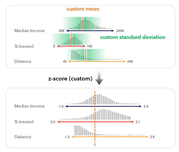

  • Z スコア (カスタム) - カスタム平均とカスタム標準偏差で Z スコアの式を使用して各変数を標準化します。 この方法は、参照統計情報との比較または時間をまたぐ比較を行うインデックスを作成する場合に役立ちます。
    カスタム Z スコアのスケール
    この方法は次の式を使用します。
\[ x' = \frac{x - \bar{x}_c}{\sigma_c} \]
ここで \(x'\)' は標準化後の値、\(x\) は元の値、\(\bar{x_c}\) はカスタム平均値、\(\sigma_c\) はカスタム標準偏差です。
カスタム標準化 パラメーターを使用して、参照の平均と標準偏差を設定します。
たとえば、最初の年を比較ポイントとして使用して次の 10 年間の更新を行う年次発達インデックスを作成するには、変数ごとの実際の平均と標準偏差を使用する Z スコア オプションを使用して、最初の年のインデックスを作成します。 さらに、その後の年の カスタム標準化 パラメーターで、同じ平均と標準偏差を使用します。 これにより、最初の年の分布を比較対象として、すべての年の結果が比較可能になります。
この方法は、データ上の平均と同じでないことがある理論上の平均との比較にも役立ちます。 たとえば、国全体の失業率は 8 パーセントなのに、データ上の平均失業率が 13 パーセントである場合、Z スコアは国全体の平均や標準偏差に関して設定することができます。データ内のサンプルは、全国平均よりも高い失業率を反映してもっとプラスの値になります。

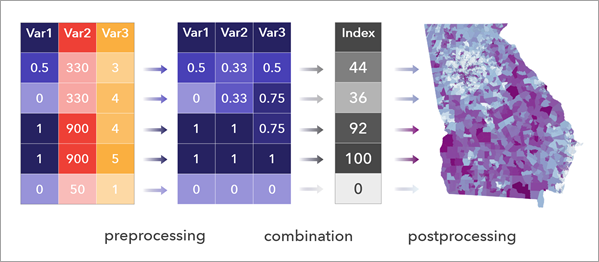

ツールで変数を結合して 1 つのインデックスを作成する方法
変数が事前処理されて共通の縮尺に揃うと、変数が集約されて 1 つの値が作成されます。 スケール済み変数の結合方法 パラメーターには次のオプションがあります。

加算法
合計値 と 平均値 を組み合わせた方法は、解釈が比較的簡単で、一般的にさまざまなインデックスで使用されます。 これらの方法はほぼ同じです。スケールのみが異なる同じ形状の分布が出来上がるので、結果のインデックス マップも同じ表示になります。 値が異なるだけです。

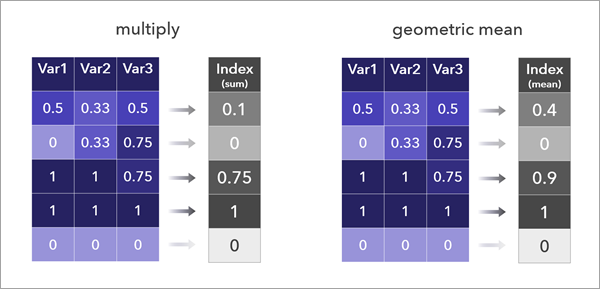

乗算 および 幾何平均 方法の使用にはもっと注意を要します。結果のインデックス値が加法の使用時よりもはるかに高い値になる可能性があり、負の値を使用するとうまく機能しない方法だからです。
乗算組み合わせ法
こうした短所もありますが、乗法には、1 つの変数の高い値が別の変数の低い値を補正できないという長所があります。1 つのインデックス値を高くすると、複数の変数が必ず高い値になります。

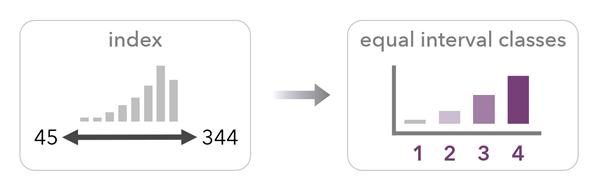

RAW インデックスの出力に加えて、オプションで出力インデックスを分類し、結果の確認に役立てることができます。 追加分類出力 パラメーターでは、等間隔、等量分類、標準偏差、カスタム という 4 つの方法を使用できます。それぞれで出力に追加フィールドが作成されます。
等間隔方法では、インデックス範囲が同じ長さの間隔に区切られます。
等間隔分類

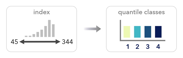

等量方法では、値がクラスに分けられ、各クラスに同じ数のフィーチャまたは行が含まれます。 この方法ではインデックス パーセンタイル レイヤーと似たマップが作成されますが、連続パーセンタイル分布とは異なり、クラスが使用されます。 このオプションを使用して、クラス数に基づき、五分位 (5 クラス)、十分位 (10 クラス)、またはその他のタイプの等量分類のマップを作成します。

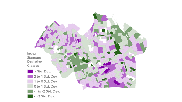

標準偏差方法では、インデックスを分類して、各値の平均からの位置である標準偏差の数値を示します。
標準偏差分類方法

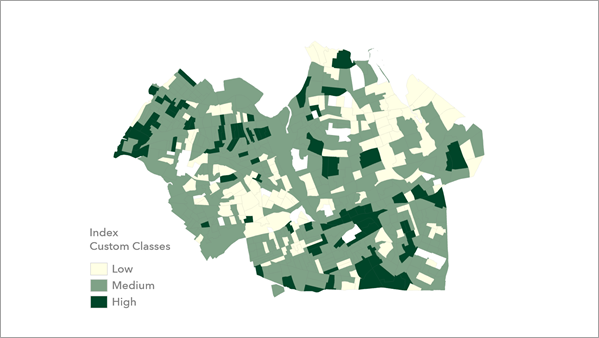

カスタム クラス方法では、カスタム クラス範囲とカスタム ラベルを使用して、連続インデックスを分類します。 数値ラベルまたはテキスト ラベル (低、中、高など) を追加できます。
カスタム分類

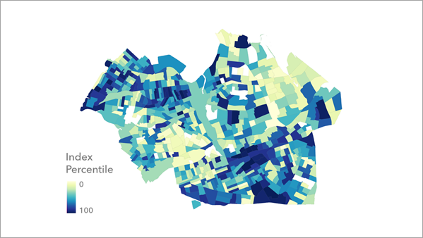

インデックス パーセンタイル レイヤーには、インデックス値の間の相対位置 (ランク) が表示されます。 作成されるマップの色はインデックス値のランクに対応しているため、分布状態や実際のインデックスの差異感は維持されません。 この方法は、インデックス ランクに基づいて場所同士がどのように関連するのか評価する場合に使用します。

インデックス等量レイヤーは、各クラスに同じ数のフィーチャを割り当てるもので、インデックス パーセンタイル レイヤーの 1 つの分類形式です。 クラスの数は クラスの出力インデックス番号 パラメーターで設定します。

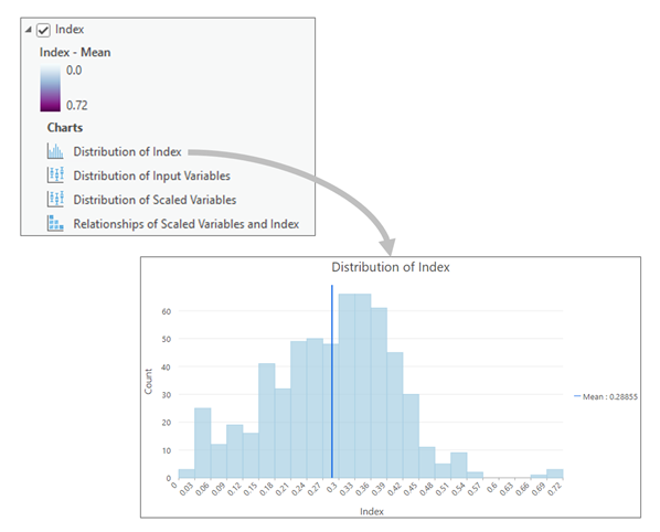

インデックスの分布の調査
グループ レイヤー出力の主インデックス レイヤーには、インデックスの分布のヒストグラムが含まれています。 これをマップと組み合わせることで、結果の分布についての理解を深めるために役立ちます。

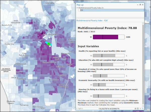

フィーチャ レイヤーには、各フィーチャのインデックスと入力変数の値を視覚化するポップアップがあります。 マップ操作ツールを使用して、フィーチャをクリックし、ポップアップを使用して、結果を表示します。
各インデックスの値と範囲のポップアップポップアップ
結果として生成されたインデックスの値と範囲だけでなく、各入力変数の値と範囲も表示されます。 各バーの黒いラインは、すべてのフィーチャの平均を表しています。
