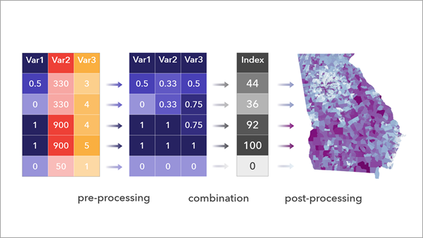

複数の数値変数を組み合わせて、1 つのインデックスを作成します。
コンポジット インデックスは、社会分野と環境分野にわたって使用され、複数のインデックスから成る複雑な情報を単一インデックスとして表し、目標に向けた進捗状況を計測し、意思決定を容易にします。 このツールでは、インデックス作成プロセスの主な 3 つのステップを実行できます。つまり、入力変数を共通のスケールに標準化し (前処理)、複数の変数を結合して 1 つのインデックス変数を作成し (結合)、結果として生成されたインデックスをスケールして意味のある値に分類する (後処理) ことができます。
コンポジット インデックスの計算の仕組みの詳細
図
コンポジット インデックスの計算ツールの図
