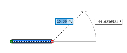

предлагает ввести значения направления и расстояния при рисовании сегментов линии и полигона. Они также запрашивают угол поворота с помощью инструмента Повернуть. Вы можете включить или выключить экранные ограничители в строке состояния в нижней части активной карты или сцены.
По мере перемещения указателя экранные подсказки динамически обновляются, показывая текущее расстояние или направление от последней вершины, пока вы не введете значение. Если коррекция пересчёта полевых измерений в грид включена, значок
появляется рядом с ограничением, которое активно создает скорректированную геометрию.

.Щелкните по карте, чтобы создать вершину, и переместите указатель.
Значения ограничений обновляются, отображая текущее расстояние и направление от последней вершины до указателя.
Нажимайте клавишу Tab , чтобы переходить от подсказок направления и расстояния до тех пор, пока значение ограничителя, которое вы хотите ввести, не станет активным.
Активный ограничитель подсвечивается.
Введите значение и нажмите Enter.
