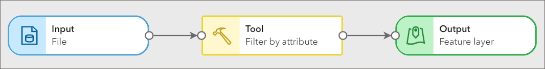

Рабочий процесс конвейера данных
Рабочий процесс конвейера данных состоит из элементов, описанных выше: подключение к существующим данным, выполнение обработки данных и запись вновь подготовленных данных. Когда конвейер данных запущен, он создает один или несколько выходных данных. Все выходные результаты доступны в ваших ресурсах.
