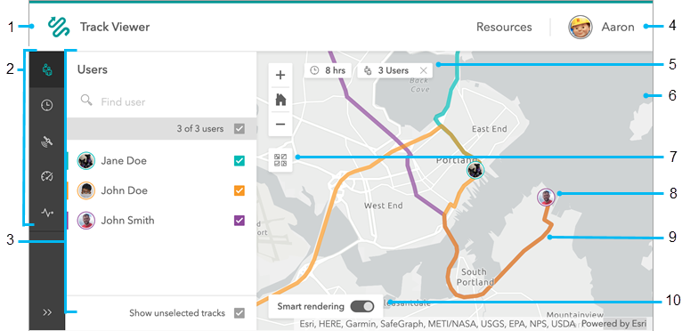

Краткий справочник Track Viewer
При работе с представлением треков вы можете просматривать включенных в него мобильных пользователей, их последние известные локации и треки. Вы можете поработать с картой, отфильтровать содержащуюся на ней информацию с помощью описанного ниже интерфейса.
Track Viewer с выносками
  1. Track Viewer – возвращает список доступных представлений треков.
  2. Фильтры – ограничивает информацию о треках, которая показывается на карте. Каждый фильтры использует панель (см.3), которая позволяет указать нужных мобильных пользователей, значения и диапазоны.
    • Пользователи Пользователи – мобильные пользователи, которые включены в представление треков. Выберите одного или нескольких из них них, чтобы подсветить их на карте, включая их последние известные локации и треки. Треки других мобильных пользователей в представлении будут показаны серым цветом.
    • Временной диапазон Временной диапазон – период времени, в течение которого должны отображаться последние известные местоположения и треки. По умолчанию, для этого параметра установлено значение 8 часов. Вы можете выбрать один из преднастроенных диапазонов, а именно 4, 24 или 48 часов, либо вы можете настроить собственный диапазон, указав начальные и конечные дату и время. Точки трека, не попавшие в этот диапазон, на карте показаны не будут.
    • Точность Точность – требуемая точность GPS для каждой точки трека. Точки трека, точность которых не соответствует заданной, не будут показаны на карте, таким образом линии трека будут отрисованы более точно. Единицы определяются настройками в вашем профиле.
    • Скорость Скорость – диапазон скоростей, если точка трека в него попадает, она подсвечивается на карте. Точки трека за пределами указанного диапазона остаются на карте, но не подсвечиваются. Единицы определяются настройками в вашем профиле.
    • Активность Активность – тип активности мобильного пользователя, которую он должен выполнять в точках трека, такие точки подсвечиваются. Если выбрано несколько типов активности, будут подсвечены точки, вы которых выполняется любой из выбранных типов. Точки трека с другими типами активности остаются на карте, но не подсвечиваются.
    Если вы одновременно используете фильтры скорости и активности, подсвеченные треки будут отображать соответствие обоим требованиям.
  3. Панель - настройка фильтров для карты. Здесь показан список Пользователей.
  4. Профиль – пользователь, выполнивший вход, а также возможность выхода из учетной записи.
  5. Активные фильтры – детали текущих фильтров показываются вверху карты. Здесь выполняется фильтр, чтобы показать треки за последние восемь часов, и выделены четыре мобильных пользователя. Щелкните значок x около фильтра, чтобы удалить его.
  6. Карта – последнее известное местоположение и трек каждого мобильного пользователя показываются на карте. Вы можете перемещать и масштабировать карты, чтобы изучить эти локации и треки.
  7. Базовая карта – Измените базовую карту.
  8. Последнее известное местоположение – последняя известная локация каждого мобильного пользователя отображается на карте вместе с картинкой его профиля. Если картинки нет, рядом с последней локацией показываются его инициалы. Нажмите на последнем известном местоположении, чтобы просмотреть информацию о нем, в том числе временную метку, уровень заряда батареи устройства, скорость и тип активности, направление перемещения пользователя и точность GPS для данной точки трека. Вы можете получить доступ к предыдущей точке трека для этого мобильного пользователя, нажав Предыдущий внизу деталей.
    Информация о последнем известном местоположении мобильного пользователя
  9. Треки – линии на карте представляют собой треки мобильных пользователей. Нажмите на треке, чтобы просмотреть информацию о нем, в том числе мобильного пользователя этого трека, временную метку, уровень заряда батареи устройства, скорость и тип активности, направление перемещения пользователя и точность GPS для данной точки трека. Вы можете перейти к предыдущей и следующей точкам трека для выбранного мобильного пользователя, нажав Предыдущий и Следующий внизу страницы деталей.
    Детали точки трека
    Подсказка:
    Чтобы просмотреть детали трека, масштабируйте карту, пока не увидите точки трека, которые показываются при наведении курсора на трек. Если вы отдалитесь слишком сильно, при нажатии на трек детали показываться не будут.
  10. Интеллектуальная визуализация – контроль качества треков, которые вы видите. Интеллектуальная визуализация – ограничивает линии треков точками треков высокой точности, включая точки треков, соответствующие хотя бы одному из следующих условий:
    • Горизонтальная точность точки составляет менее 10 метров.
    • Горизонтальная точность точки составляет от 10 до 25 метров, и либо скорость больше 0 метров в секунду, либо курс больше 0 градусов.
    • Скорость больше 0 метров в секунду и курс больше 0 градусов.
    Отключите интеллектуальную визуализацию, если вы хотите, чтобы все точки трека были включены в линии трека.
