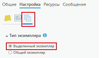

  • Убедитесь, что настройка Тип экземпляра для сайта ГИС-сервер установлена на Выделенный экземпляр; невозможно опубликовать сервисы объектов со включенной возможностью Управление версиями на сайте, где используются общие экземпляры.

  • Измените настройку Тип экземпляра для сайта ГИС-сервер на Выделенный экземпляр; невозможно опубликовать сервисы объектов со включенной возможностью Управление версиями, если сервис использует общие экземпляры.

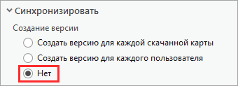

    4. Прокрутите вниз раздел Синхронизация. В разделе Создание версии выберите Нет.
      Если выбрана опция Нет, то при загрузке автономной карты версия реплики не создается.

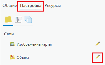

    2. Щелкните вкладку Конфигурация и нажмите на кнопку Настроить свойства веб-слоя рядом с пунктом Объект.
      Настроить свойства векторного слоя.

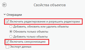

    3. Под пунктом Операции выберите операции редактирования, необходимые для сотрудников, которые будут забирать данные для автономной работы. Также отметьте опцию Включить синхронизацию.
      Включить редактирование и синхронизацию для векторного слоя.

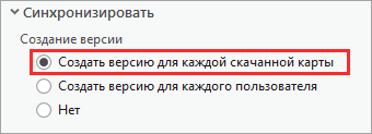

    4. Прокрутите вниз раздел Синхронизация. Под пунктом Создание версии выберите Создать версию для каждой загруженной карты.
      Выберите опцию создания версии реплики для каждой загруженной карты.
