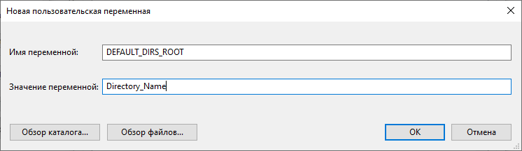

  5. В разделе Системные переменные щелкните Создать и создайте системную переменную с Именем переменной DEFAULT_DIRS_ROOT и Значением переменной, соответствующем имени выбранной папки.
    Окно Новая системная переменная
