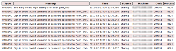

Некоторые сообщения возвращаются с дополнительной информацией. К примеру, вы увидите следующие сообщения, если пользователь введет неправильный пароль слишком много раз и заблокирует тем самым свою учетную запись:
Страница сообщений журнала в ArcGIS Portal Administrator Directory
В приведенном выше сценарии пользователь john_cho пытался выполнить вход, но ввел некорректный пароль. После выполнения пяти неудачных попыток включилась политика блокировки и пользователь был заблокирован. Это может также свидетельствовать о попытке злонамеренного проникновения в организацию.
Все события записывают вышеуказанную информацию, такую как тип уровня журнала, время события, исходный компонент, записавший ее, компьютер, на котором событие произошло, пользователь, связанный с событием, код журнала и ID процесса и ID запроса. Вся эта информация поможет вам более эффективно решать проблемы с организацией. Для получения подробного описания этой информации см. раздел О журналах.
