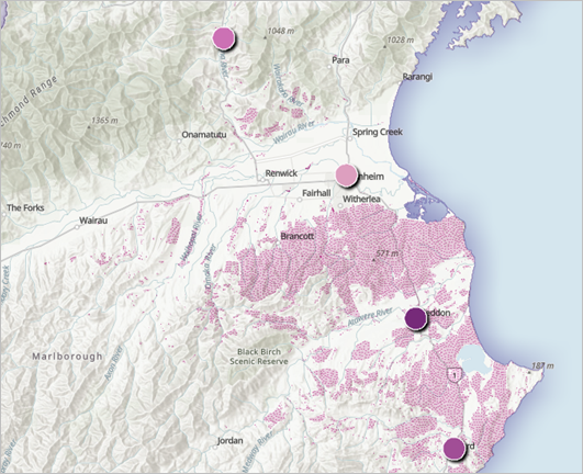

Государственный чиновник министерства сельского хозяйства региона Марлборо Новой Зеландии получил задание выявить участки рядом с коммерческими кемпингами, на которых семена сорняка Nassella tussock могут попасть на обувь и одежду и распространиться на другие участки. Чиновник использует инструмент Суммировать ближайшие, чтобы суммировать общую площадь, на которой встречается Nassella tussock, на расстоянии 1,5 километра от коммерческих кемпингов.
Суммированные места обнаружения Nassella tussock в радиусе 1,5 км от кемпинга

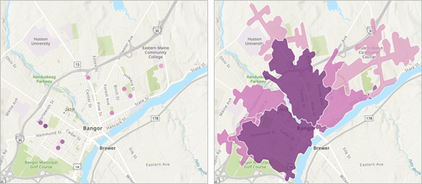

    Возвращать результат в виде ограничивающих областей
    Показана разница в результирующих слоях для случаев, когда ограничивающие области не возвращаются (первое изображение) и возвращаются (второе изображение).
