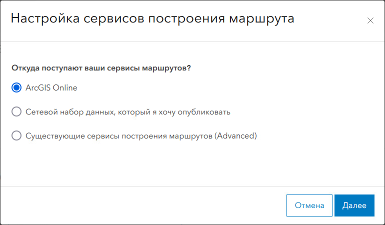

  5. Щелкните Настроить сервисы маршрутизации и выберите один из трех способов настройки сервисов маршрутизации.
    Диалоговое окно Настройка сервисов маршрутизации
Используйте сервисы маршрутизации от ArcGIS Online
Вы можете настроить ArcGIS Enterprise на использование сервисов маршрутизации ArcGIS Online. Для этого у вас должна быть учетная запись организации ArcGIS Online. Учетная запись должна иметь связанные с ней кредиты и соответствующие разрешения для использования сервисов маршрутизации.
  1. В диалоговом окне Настройка сервисов маршрутизации выберите опцию ArcGIS Online и щелкните Далее.
  2. Введите данные для учетной записи ArcGIS Online, которая будет использоваться для сервисов маршрутизации, и выберите папку или создайте папку, в которой будут созданы соответствующие элементы в ArcGIS Enterprise.
  3. Щелкните Сохранить.
После успешного завершения будет показано, что сервисы маршрутизации в ArcGIS Enterprise поступают из ArcGIS Online. Также будет отображаться учетная запись ArcGIS Online, используемая для настройки сервисов маршрутизации ArcGIS Enterprise. Это учетная запись, с которой будут списываться кредиты при использовании сервисов маршрутизации в ArcGIS Enterprise.
