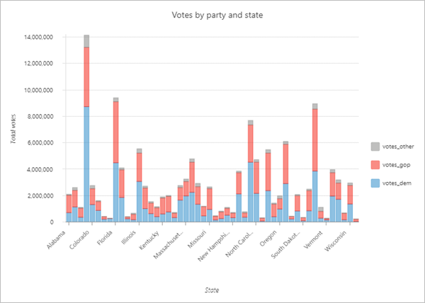

Столбчатая диаграмма внизу позволяет сравнить количество голосов по партиям и по штатам на выборах, прошедших в США в 2016 году.
  • Категория - Штат
  • Агрегирование - Сумма
  • Числовые поля - votes_dem, votes_gop, votes_other
  • Разбить - Нет
Столбчатая диаграмма, показывающая количество голосов по партиям и по штатам на выборах, прошедших в США в 2016 году
