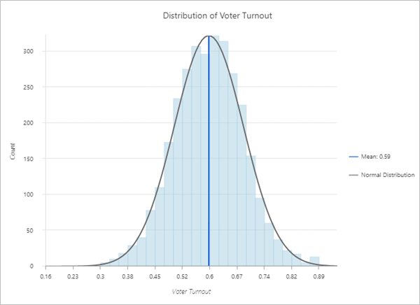

Пример
На гистограмме ниже показано распределение явки избирателей на выборах 2016 года в США.
  • Число—Явка избирателей
  • Наложения—Среднее, нормальное распределение
Гистограмма явки избирателей на выборах 2016 года в США

Для сравнения вы можете добавить график нормального распределения поверх гистограммы, выбрав Нормальное распределение в разделе Наложения.

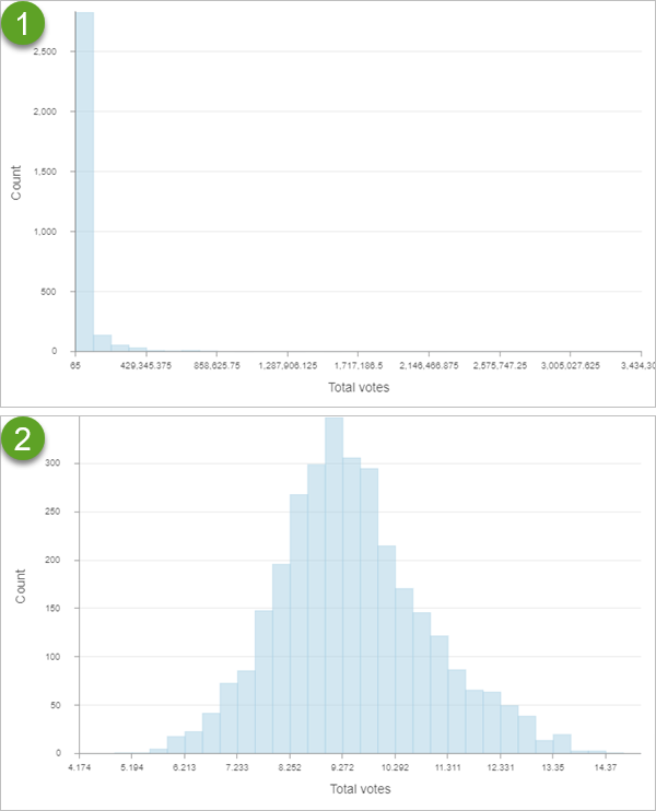

Логарифмическое преобразование
Логарифмическое преобразование часто используется, когда данные имеют положительно искаженное распределение и есть несколько больших значений. Если в вашем наборе данных есть эти большие значения, вы можете использовать логарифмическое преобразование, чтобы сделать дисперсию более постоянной и приблизить распределение данных к нормальному.
Приведенные ниже примеры показывают распределение общего числа голосов на выборах в США в 2016 году. Первое изображение имеет положительную асимметрию и не имеет никакого преобразования. На втором изображении применено логарифмическое преобразование, которое дает гистограмме более нормальное распределение.
Гистограммы общего числа голосов с логарифмическим преобразованием и без него
Изображение Преобразование
Изображение 1 Нет
Изображение 2 Логарифмическое
