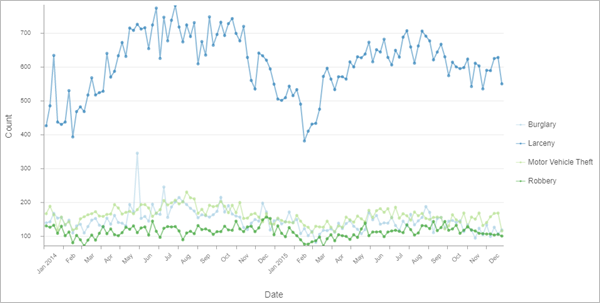

На диаграмме-графике ниже визуализированы тренды в области преступлений в 2014 и 2015 годах.
  • Дата или число по оси X - Дата
  • Агрегирование — количество
  • Числовые поля - Нет
  • Разбить по - Тип преступления
  • Интервал - Шесть дней

Поле категории также можно использовать для разбиения диаграммы-графика на несколько серий. Например, в наборе данных преступлений поле даты агрегируется в бины с интервалом в две недели с выбранным методом Число для Агрегирования и с полем CrimeType для параметра Разбить по. В результирующей диаграмме показаны строки, представляющие общее количество преступлений каждого типа (например, Кражи, Вандализм и Поджоги), которые произошли в течение этих двух недель.

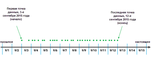

Пример данных

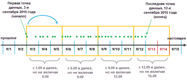

Замкнуть на первую точку данных запускает разбиение на бины, начиная с самой ранней даты и двигаясь вперед.
Биннинг с выравниванием по началу набора данных

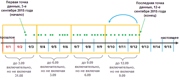

Замкнуть на первую точку данных запускает процесс разбиения на бины, начиная с самой недавней даты и двигаясь назад:
Биннинг с выравниванием по концу набора данных

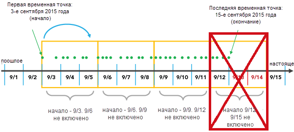

Выравнивание по интервалам - это очень важный момент, поскольку последний созданный бин может быть частично пустым, что может создать впечатление падения в значении или количестве в этот момент времени, хотя на самом деле сбор данных начался или закончился в течение этого периода. Включите Сократить неполный интервал, чтобы удалить частично заполненный бин из визуализации и избежать смещения бинов.
Сократить незавершенный интервал
