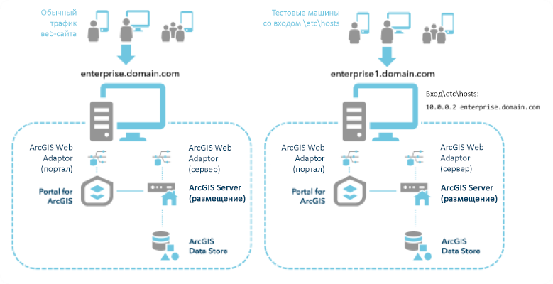

Выполнение переноса, когда имя хоста компьютера совпадает с URL-адресом организации
В этом сценарии ArcGIS Enterprise установлен на компьютере с именем enterprise.example.com и работает под управлением Windows Server 2016. Имя хоста компьютера совпадает с именем хоста URL-адреса организации.
Пользователи могут получить доступ к ArcGIS Enterprise следующими способами:
Участники организации получают доступ к следующему:
Ресурсы и элементы:
https://enterprise.example.com/portalКонечные точки сервисов:
https://enterprise.example.com/server/rest
Администраторы и издатели организаций получают доступ к следующему:
ArcGIS Server Manager:
https://enterprise.example.com:6443/arcgis/managerArcGIS Portal Administrator Directory:
https://enterprise.example.com:7443/arcgis/portaladminArcGIS Portal Directory:
https://enterprise.example.com:7443/arcgis/sharing/rest
Чтобы перенести среду такого типа, выполните следующие шаги:
Запустите новый компьютер.
Компьютер может быть виртуальным или физическим.
В этом примере имя хоста компьютера
enterprise1.example.com, его IP-адрес — 10.0.0.2, и на нем работает Windows Server 2022.На новом компьютере обновите файл
\etc\hosts, чтобы преобразовать IP-адрес нового компьютера вenterprise.example.com:10.0.0.2 enterprise.example.comФайл
\etc\hostsдолжен быть обновлен перед установкой какого-либо программного обеспечения на новый компьютер.Повторите шаг 2 на любом другом компьютере, который вы можете использовать для тестирования и валидации новой системы.
Примечание:
Это не относится к имеющемуся рабочему компьютера.
Установите и настройте компоненты ArcGIS Enterprise.
Как только среда будет настроена, вы можете получить доступ к новой среде только через имя хоста
enterprise.example.comс самого компьютера или с любого другого компьютера, на который вы добавили запись. Все компьютеры, на которых нет этой записи, будут обращаться кenterprise.example.com, к вашей исходной рабочей среде через DNS.
Включите режим только для чтения в вашем существующем развертывании.
Создайте резервную копию с помощью инструмента WebGISDR.
При создании резервной копии важно учитывать время. Как только вы создадите резервную копию с помощью инструмента WebGISDR, перемещаться будет только содержание, присутствующее в развертывании. Если вы не включили режим только для чтения на шаге 1, это особенно важно учитывать. Рекомендуется выполнять резервное копирование во время простоя, чтобы предотвратить потерю любого нового содержимого.
Восстановите резервную копию на новом компьютере с помощью WebGISDR.
Это позволит создать реплику существующего развертывания на новом компьютере.
Убедитесь, что пользователи, ресурсы, группы и сервисы доступны на новом компьютере, используя любой компьютер, на который вы добавили запись
\etc\hosts.Только компьютеры с записью
10.0.0.2 enterprise.example.comв файле hosts будут перенаправлятьenterprise.example.comна новый компьютер. В противном случае эти запросы будут отправлены на исходный компьютер.Как только среда будет проверена и вы будете готовы к переключению, обновите DNS для перенаправления
enterprise.example.comна новый компьютер.Теперь все запросы к
enterprise.example.comбудут направляться на новый компьютер, включая все содержимое из старой среды.Удалите запись
10.0.0.2 enterprise.example.comиз файла\etc\hostsна новом компьютере и на любом другом компьютере, на который вы ее добавили.

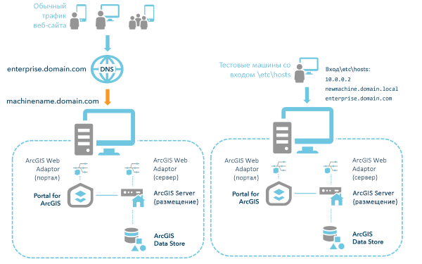

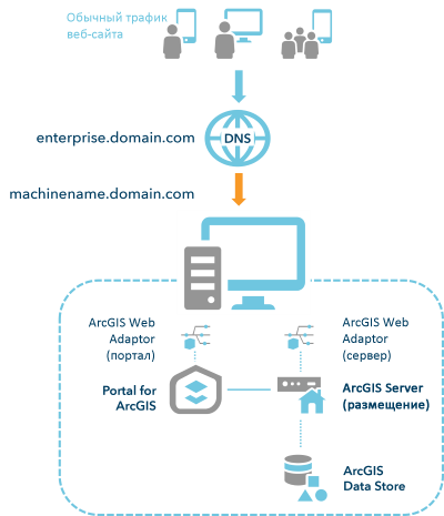

Перенос при доступе к ArcGIS Enterprise через псевдоним
В этом сценарии ArcGIS Enterprise установлен на компьютере с именем machinename.domain.local и работает под управлением Windows Server 2016. Ваш DNS хранит CNAME, или псевдоним, для компьютера как enterprise.example.com.
Ресурсы и элементы:
https://machinename.domain.local:6443/arcgis/managerArcGIS Portal Administrator Directory:
https://machinename.example.com:7443/arcgis/portaladminArcGIS Portal Directory:
https://machinename.example.com:7443/sharing/rest
Для переноса в среду такого типа, выполните следующие шаги:
newmachine.domain.local, его IP-адрес — 10.0.0.2, и на нем работает Windows Server 2022.На новом компьютере обновите файл
\etc\hosts, чтобы преобразовать IP-адрес нового компьютера вnewmachine.domain.local, а такжеenterprise.example.com:10.0.0.2 newmachine.domain.local enterprise.example.comФайл
\etc\hostsдолжен быть обновлен перед установкой какого-либо программного обеспечения на новый компьютер.Внесение имени локального хоста в файл
\etc\hostsв первую очередь гарантирует, что программное обеспечение сохранит в файлах конфигурации это имя, а не псевдоним DNS. Добавление псевдонима DNS гарантирует, что развертывание может быть настроено с использованием псевдонима DNS без ущерба для производительности.Повторите шаг 2 на любом другом компьютере, который вы можете использовать для проверки новой системы.
Примечание:
Установите и настройте компоненты ArcGIS Enterprise. Используйте псевдоним DNS при регистрации Web Adaptor.

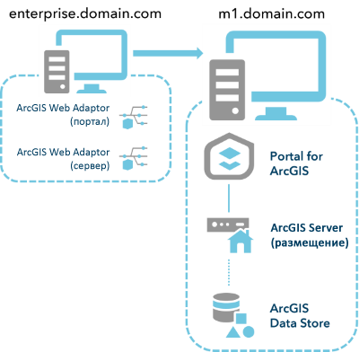

Перенос состоящего из нескольких компьютеров развертывания
Если у вас распределенная среда, вы должны изменить файл \etc\hosts, чтобы гарантировать, что компонент, действующий в качестве интерфейса для вашего развертывания (его экземпляры ArcGIS Web Adaptor или обратный прокси-сервер), разрешает исходное имя.

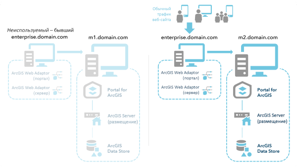

В этом сценарии компоненты ArcGIS Enterprise распределены по двум компьютерам, на каждом из которых установлена операционная система Windows 2016:
Два экземпляра ArcGIS Web Adaptor устанавливаются на компьютере с названием
enterprise.example.com.Portal for ArcGIS, ArcGIS Server и ArcGIS Data Store устанавливаются на компьютере с названием
m1.example.com.
Целью этого сценария является переход на более новую операционную систему, например Windows Sever 2022.
Ресурсы и элементы:
https://m1.domain.local:6443/arcgis/managerArcGIS Portal Administrator Directory:
https://m1.example.com:7443/arcgis/portaladminArcGIS Portal Directory:
https://m1.example.com:7443/arcgis/sharing/rest

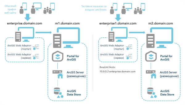

Запустите два новых компьютера, на одном из которых будут размещаться экземпляры ArcGIS Web Adaptor, а на другом — остальные компоненты.
Единственным IP-адресом, который имеет значение в данном случае, является компьютер с Web Adaptor, поскольку единственными параметрами, которые должны совпадать между развертываниями, являются
https://enterprise.example.com/portalиhttps://enterprise.example.com/server. IP-адрес нового компьютера с Web Adaptor в этом примере - 10.0.0.2.На каждом новом компьютере обновите файл
\etc\hosts, чтобы перенаправить IP-адрес компьютера с Web Adaptor вenterprise.example.com:10.0.0.2 enterprise.example.comУстановите два экземпляра ArcGIS Web Adaptor на
enterprise1.example.com.Установите Portal for ArcGIS, ArcGIS Server и ArcGIS Data Store на
m2.example.com.Создайте портал и сайты сервера.
Зарегистрируйте Хранилище данных на сайте сервера.
Настройте экземпляры ArcGIS Web Adaptor на
enterprise1.example.com, перейдя на страницу конфигурации черезhttps://enterprise.example.com/portal/webadaptorиhttps://enterprise/example.com/server/webadaptor.Запросы будут переданы на новый компьютер с Web Adaptor (который на самом деле
enterprise1.example.com) через файл\etc\hosts.
Интегрируйте сайт сервера с порталом и убедитесь, что вы используете
https://enterprise.example.com/serverв качестве URL-адресов сервисов.URL-адрес администратора может быть либо
https://enterprise.example.com/server, либоhttps://m2.esri.com:6443/arcgis.Включите режим только для чтения в вашем существующем развертывании.
При создании резервной копии важно учитывать время. Как только вы создадите резервную копию с помощью инструмента WebGISDR, перемещаться будет только содержание, присутствующее в развертывании. Если вы не смогли включить режим только для чтения на шаге 1, это особенно важно учитывать. Рекомендуется выполнять резервное копирование во время простоя, чтобы предотвратить потерю любого нового содержимого.
10.0.0.2 enterprise.example.comв файле hosts будут перенаправлятьenterprise.example.comна новый компьютер. В противном случае эти запросы будут отправлены на первичный компьютер.Как только среда будет проверена и вы будете готовы к переключению, обновите свой DNS для перенаправления
enterprise.example.comна новый компьютер, на котором размещен Web Adaptor, и удалите запись\etc\hostsна этом компьютере, а также наm2.example.com.Теперь все запросы к
enterprise.example.comбудут перенаправляться на новый компьютер, что перенаправит трафик наm2.example.com. Там вы сможете работать со всем содержимым из старой среды на новых компьютерах.

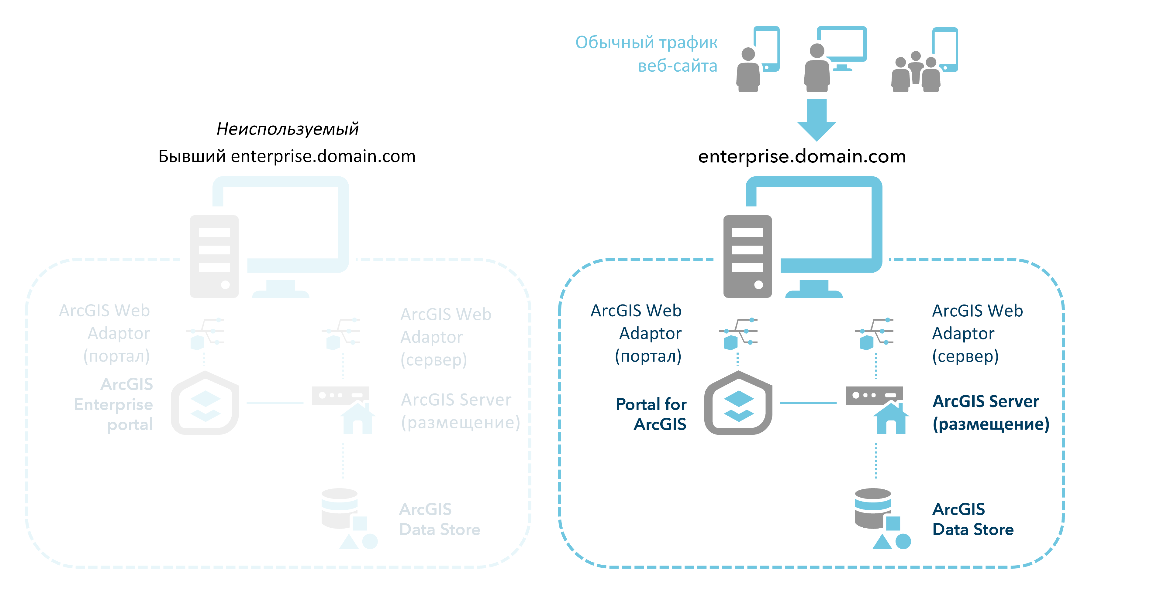

Как только среда будет проверена и вы будете готовы к переключению, обновите свой DNS для перенаправления публичного трафика в новую среду.
